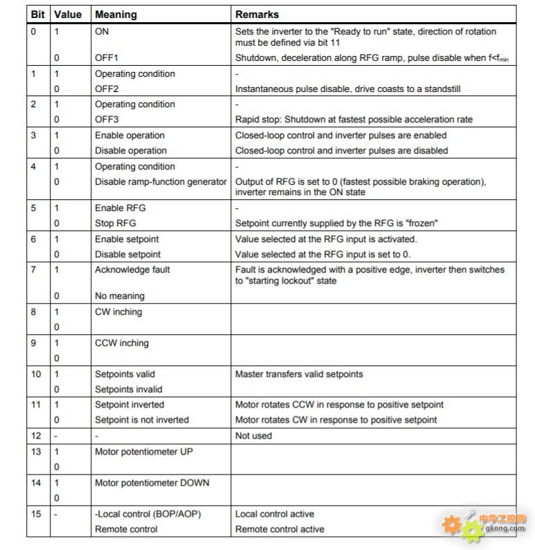

停止命令:   047E:0000,0100,0111,1110
正转启动命令:047F:0000,0100,0111,1111
反转启动命令:0C7F:0000,1100,0111,1111
正向点动命令:057E:0000,0101,0111,1110
方向点动命令:067E:0000,0110,0111,1110
西门子MM420变频器与S7-300PLC 用Profibus DP  通讯  但是下面的控制字怎么来的呢?说明书里也没有找到控制字的定义,比如:的正转启动命令为什么是16#047F?

应该在变频器内部选择报文的格式,选好格式后就直接把命令给到aw

固定报文。看传动手册的控制字解释。通讯接受的控制字。
