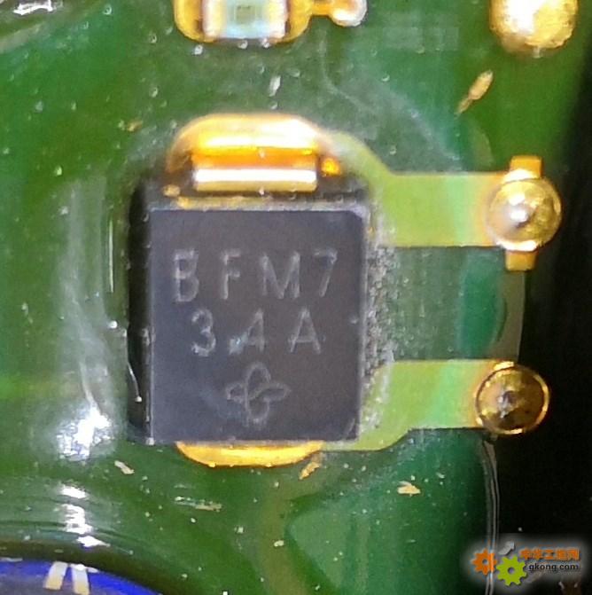

请问那位大神知道这个是什么配件及参数?

是不是保险?电容?
可以量一下是不是通?

不通,阻值无群大。

SMD MARKING : BFM7 元件型号:SM15T39A

象压敏电阻

瞬态电压抑制二极管 TVS 33V

谢了大神。
