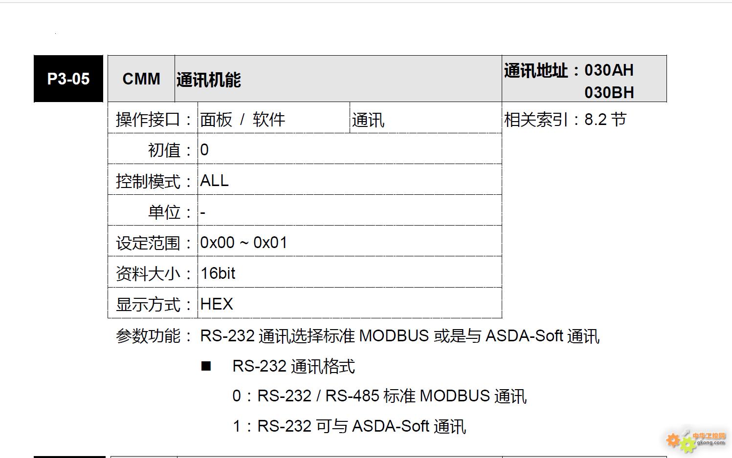

请问大师们,电脑与台达伺服驱动器连不上要设哪些参数呀?谢谢

确认硬件连接和设置对应。
通讯协议(modbus,ascii),格式地址等等是否OK。
好像设置modbus后自动搜索不了

谢谢你的回复,自己做的连接线检测过没问题,RS232通讯

那就不知道了,我485连接过,伺服ON 以后容易掉线。后来就没用过了

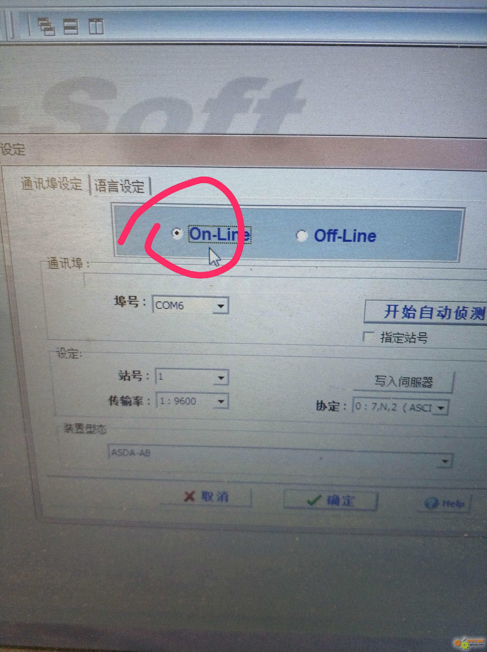

回复 #3楼 yicunKxDCzkb
选择点我圈的

好像是COM口驱动有没有安装好了、我之前连过A2的系列的伺服驱动器,就是COM口驱动的问题

用打印口自动连接啊,会自动连接上的
