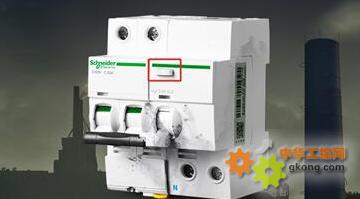

  在众多用电安全事故中,漏电是最为常见的“罪魁祸首”之一。漏电的危害到底有多大?大家听到最多的是意外触电身亡的事故。除了威胁到我们的生命安全之外,线路老化或者用电不当多会引发大型火灾事故,造成重大的人身伤害及财产损失。这时候就需要我们的主角“漏电保护器”登场了。什么是漏电保护器?它是谁?它又在哪里?
  简单地说,漏电保护器又被称为“剩余电流动作保护器”,就是在用电设备出现漏电故障时实现电路自动断路,以避免因漏电带来安全隐患的装置。漏电保护器像一位安全卫士,时时刻刻默默保护着人们的安全。
  很多人不知道它藏在哪里,其实它就“驻守”在每一座建筑设施的配电箱中。你可以试试打开自己家中的配电箱,不难发现其中有这样一个元件,上面写着“T”按钮或者“每月按一次”提示语,这就是我们的安全卫士——漏电保护器。
  然而问题来了,漏电保护器为什么需要每月按一次?其实这一按就是为了检查漏电保护器是否能够正常工作。当人们按下按钮,就会自动模拟漏电场景。如果发生跳闸反应,则说明漏电保护功能是正常的,如果没有跳闸,说明漏电保护功能出现了问题,这时候就需要及时更换漏电保护器。如果有粗心的同学置之不理,漏电保护器失去了保护功能,不慎出现电器漏电或者用电不当等情况,会发生我们意想不到的危险。由此可见,每月一按,定期检查,防患于未然是多么重要!

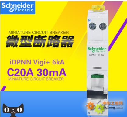

家用热水器可以加装一个施耐德的iC65N Vigi+漏保开关么?
8274
0aguang0
文章数:1636
年度积分:56
历史总积分:8274
品牌积分(施耐德):2046
注册时间:2010/10/21
发表于:2019/11/15 20:28:27
回复 #1楼 宅男技术控
可以的..你可以多重保护...前端空开用ic65n +vigi
或者 idpnn其实也可以的..占用模数还少一些...

idpnn没有测试按钮.好像是用在照明上的漏保...
应该不适用插座..
