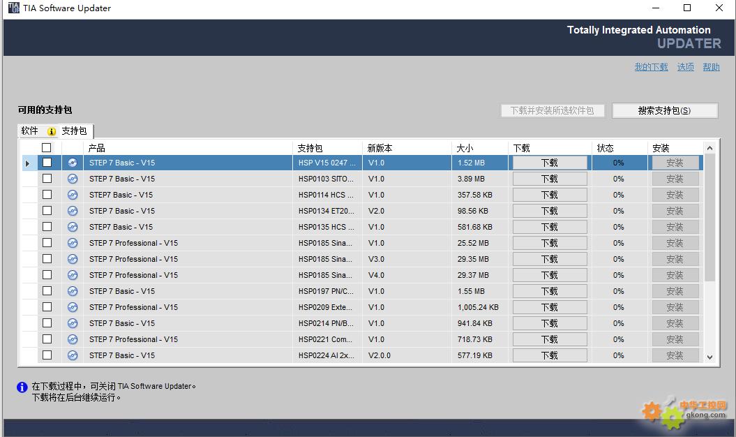

求助1500PLC程序读不到,错误提示,版本问题,有没有大佬提供解决办法?不可能再下载一个低版本博途吧。。。。

博图的版本兼容性比较差,上载的话,估计你只能安装旧版本的软件来了

回复 #1楼 gk_0
我现在用的是V15,我也不知道这个程序是V13还是V14写的。

回复 #2楼 1530694073
有很多支持包,但都是该版本的,下载安装试试行不行

要早期的版本才行

你这个用V14版本试试看,估计版本大问题,

只能试着看,先从v14开始,我电脑里V13sp1,v14,v15共存

看看这个帖子内的TIA各个版本的兼容性.
http://bbs.gkong.com/archive.aspx?ID=471816
我推荐你安装TIA V13 SP2,这样以往版本基本都可以上载.
