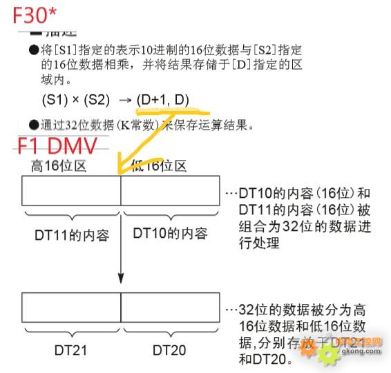

DT214目标值占用双字,你在前边计算用了很多单字的指令,这是很严重的错误

F*30 DT2 K2000 DT210 结果存放于双字DT210 DT211,F1 DMV DT210 DT214 将DT210 DT211 传送给DT214 DT215都是双字啊表情

问题已解决,用E点控制时过程值累加,脉冲量超过-1073741824--1073741823就会报警H46,所以需要定时清0(脉冲量小工作时间短的设备不清0也可以,关机自动清0)。用JOG控制却可以超出范围而自动溢出,亲测表情,希望这条经验对大家有帮助

我觉得问题还没有解决,新的程序发上来看一看

但是好多天没报警了哦
