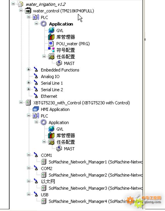

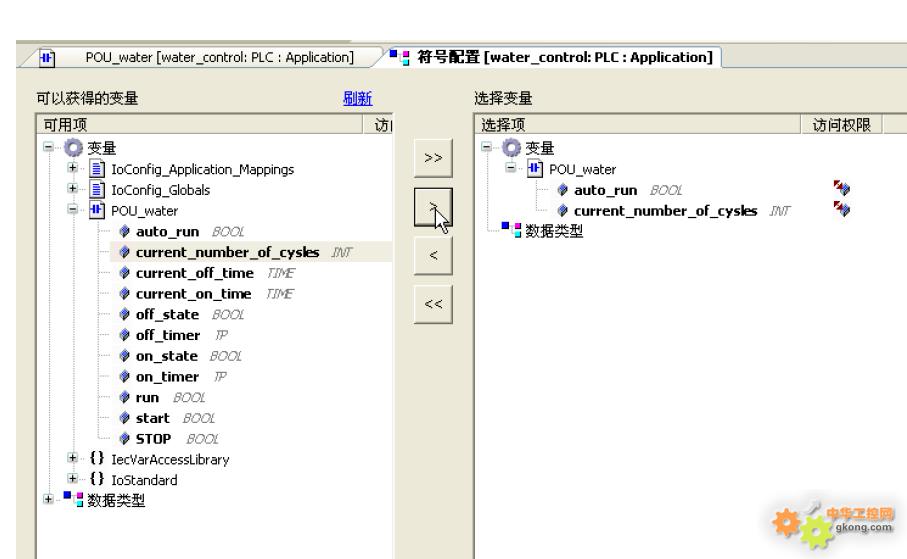

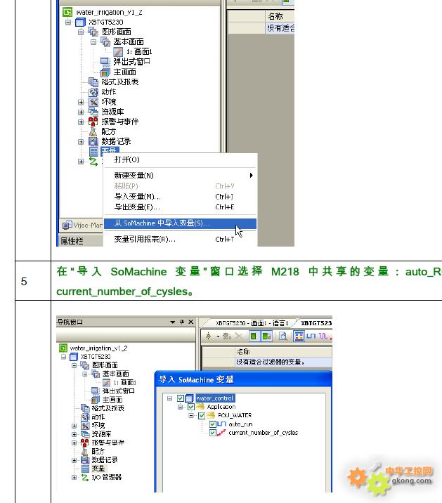

附件:
[本地下载]
以下是引用0aguang0在2019/11/11 18:39:34的发言:
不用的吧..能直接写的...plc这边什么都不写..hmi也能读啊
我就不清楚了,符号配置的话好像不需要以MW定义地址的,需要将HMI使用的变量勾选,这样HMI端的变量就不需要输入了。但HMI端的I/O选项需要按照要求来。
附件M218快速入门手册 7.2有实例。
[此贴子已经被作者于2019/11/12 8:29:11编辑过]
