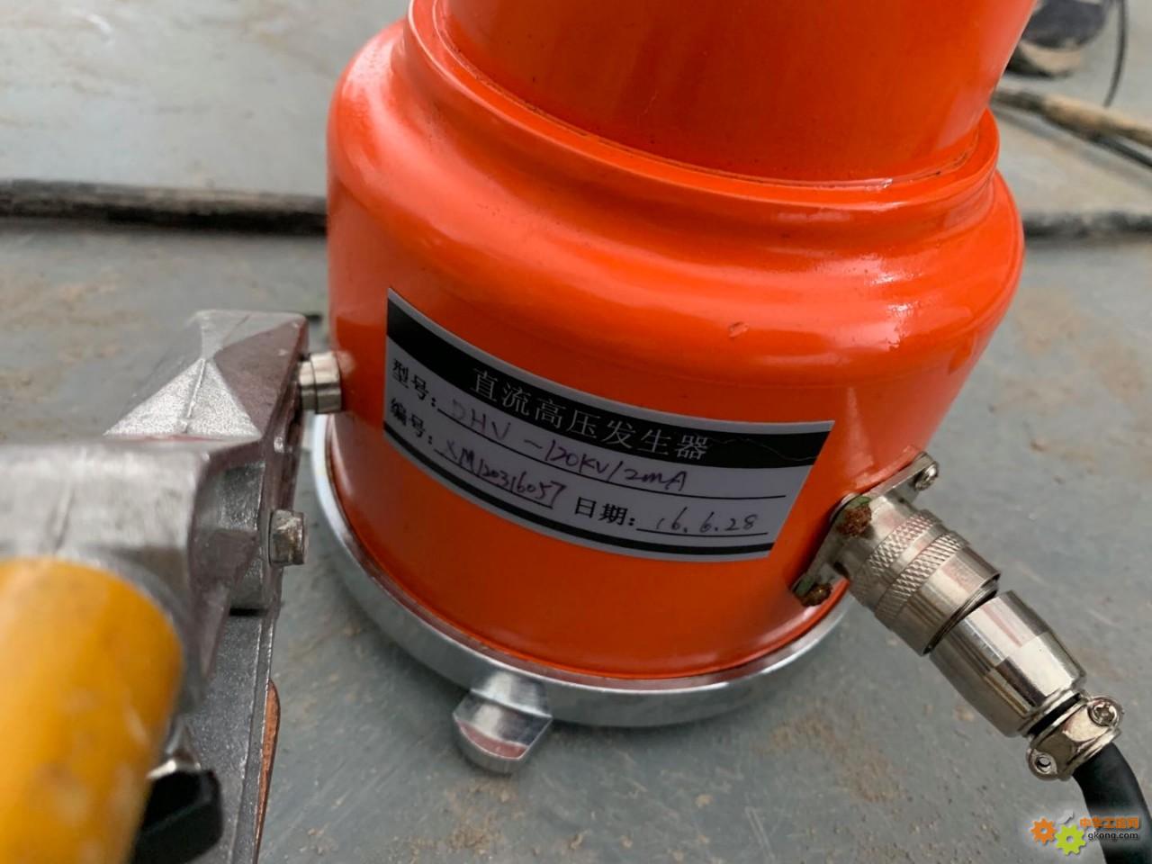

10KV电缆耐压测试

楼主这是自己做还是专业公司做

不是,是我们邀请的对方进行的测试,我们公司没资质,也没有检测资质的人。

原来我们公司自己做,后安全要求严格,要有资质才能做

现在测试设备体积小了很多。

我们公司是3年做一次
18年初做过一次,下次要到21年了!

这个是用直流做耐压,本来体积就小。楼主你高压发生器限流电阻上不装电流表头吗?

没有装,他们就直接在检测仪器上观察电压和漏电电流,其余啥都没有。

测完放电时,他们拿个带绿叶子的树枝在限流电阻上端接头处碰几下,说是以免放电时损坏限流电阻,不太明白。
