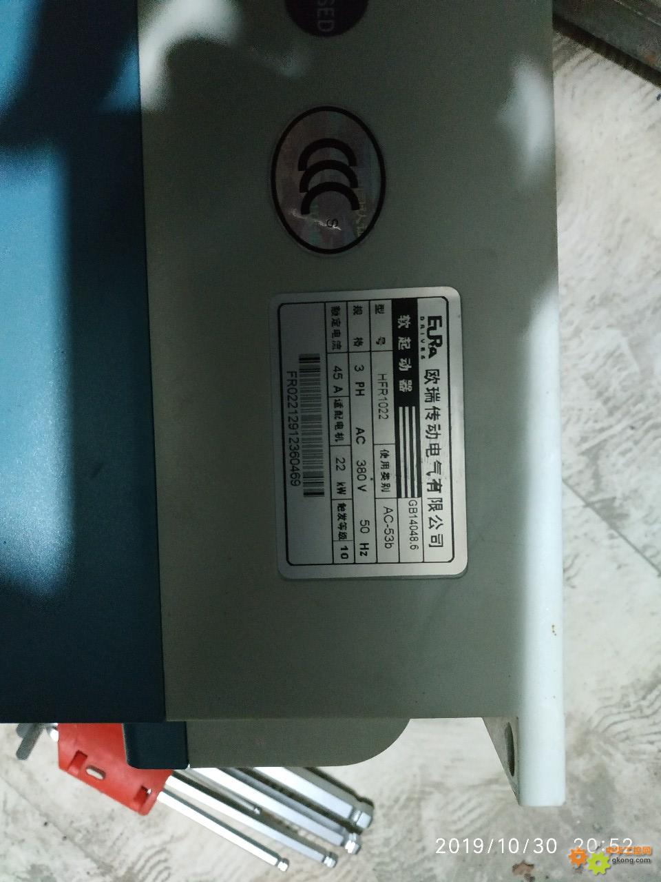

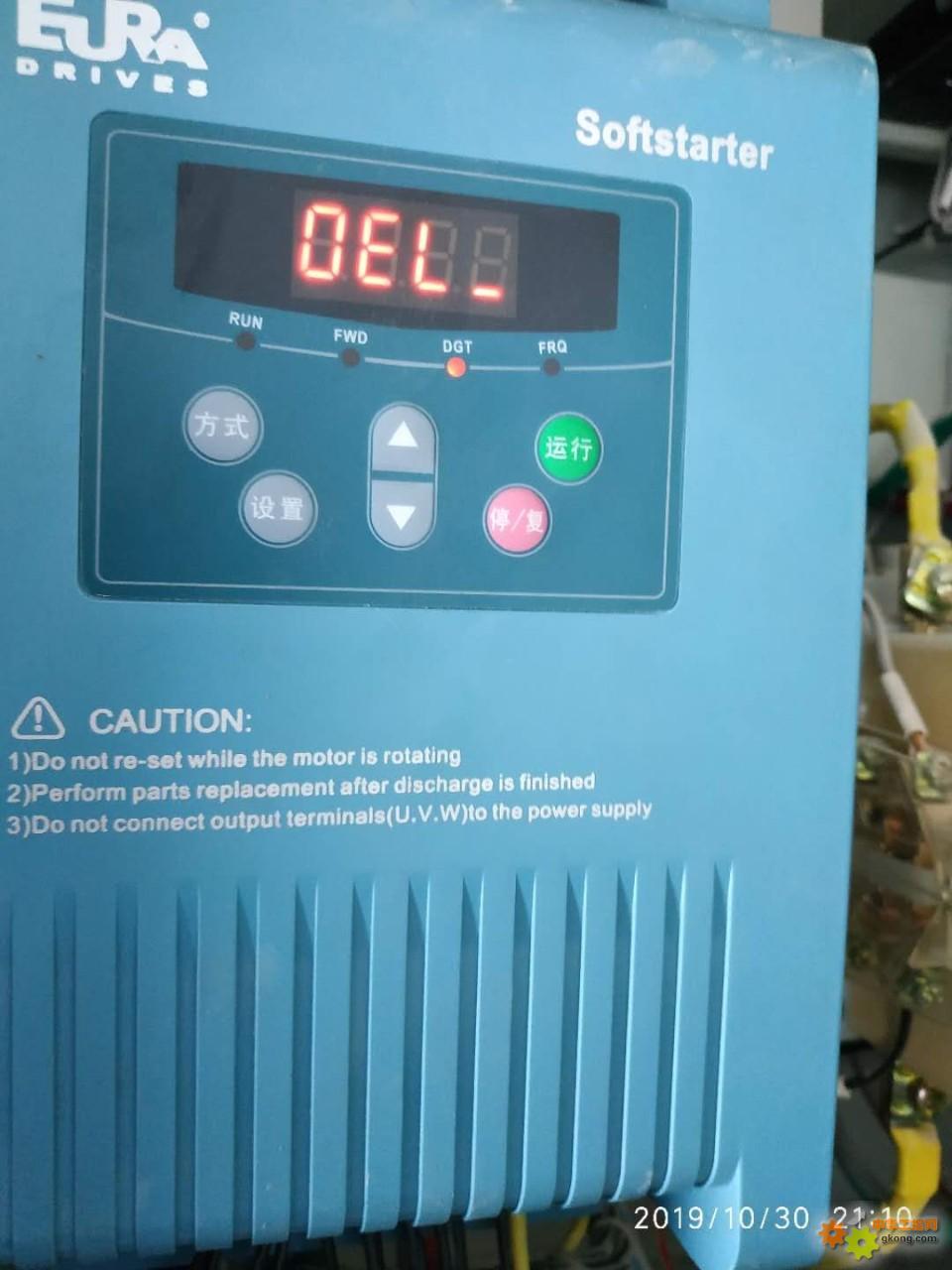

风机18.5千瓦电流23-26安左右,电压正常,软启动22千瓦,经常显示DEL...查不到相关资料,来了位高手,说软启动选小了,换上个三十千瓦软启动好了
在这里使用的,主要用于消防排烟。

这个现场出的很丢人。我去之前,现场人员可能是已经启动了几次了软启内部有可能过热保护。当初也发现这个问题。比较了几次。 二次启动必须在20-30分钟左右后才能启动,可能是软启动本身的保护等级太高了。当时也查不到售后。DEL...也不知道是啥意思。明明是中国的东西。非要显示外文。后来每隔半小时左右启动一次。均成功。并向哈学院财富商场负责人讲明了软启动情况,第二天主动拨通了财富商场负责人电话。负责人说。软启动设计错误。选小了。他们自己买了一个30千瓦的软启动换上了。????????

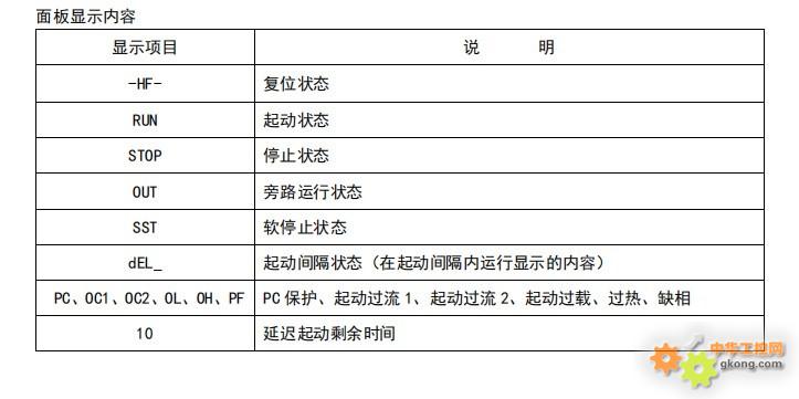

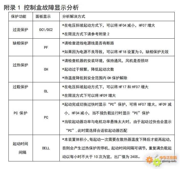

这个欧瑞的软启单位里面也在用,用着还可以,每次启动一次有一个时间间隔,在时间间隔内你启动就报DEL错误,默认好像是4分钟

这个欧瑞的软启单位里面也在用,用着还可以,每次启动一次有一个时间间隔,在时间间隔内你启动就报DEL错误,默认好像是4分钟[/quote ]谢谢,原来真是这样,看来我们还不能说软启动器不好,
