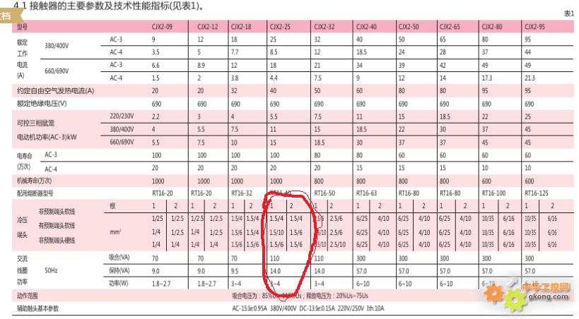

有几个问题
能否给出使用电路图,因为你用到一个“复位按钮”,没图不好理解
再一个,用到调压器是模拟电网供电,能否监测一下接触器线圈处的电压
最后一个,还用的CJX2 2510接触器,方便提供一下它的技术参数,表情,省的查了
谢谢

#13楼
回复 #12楼 蜀中之首
所谓复位按钮就是停止按钮,不论电源侧还是控制端都可以
线圈两端电压  启动时为电源电压  运行时是经过控制的电压
cjx2cjx2 2510参数:
