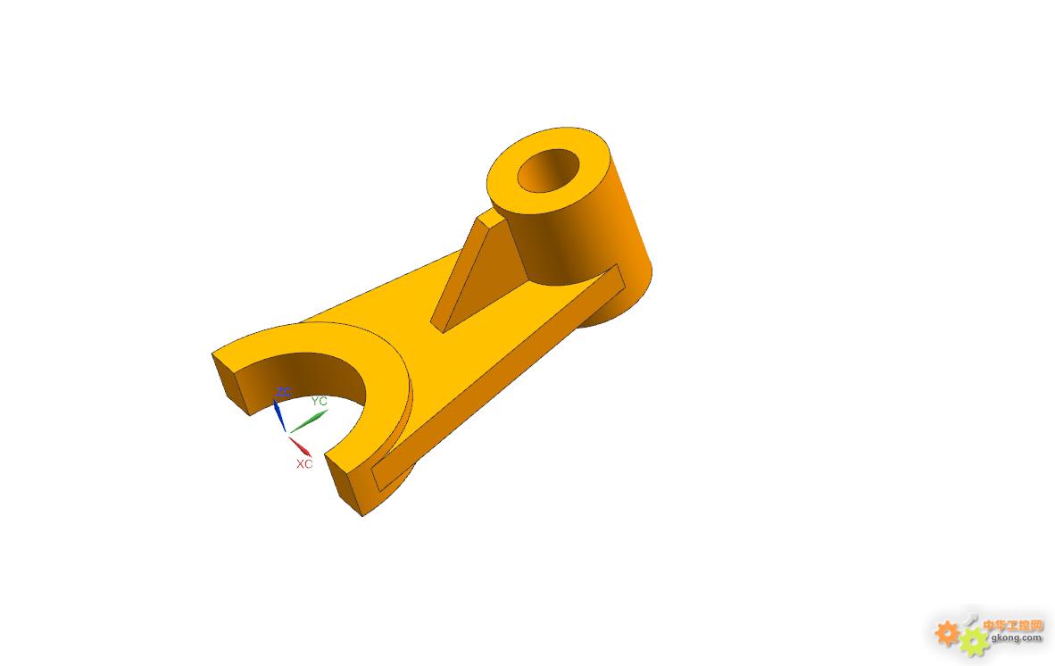

机械工程图里面,一般都会在图纸中标注这样的投影标识,ISO规定了第一视角和第三视角两种标准。两种视角都是可以用来表达零件的尺寸特征,只不过各个视图的排列相对位置以主视图为中心正好相反。
下面以一个零件为例来说
第一视角是这样的
第三视角是这样的
现在的三维设计软件使得设计人员不用再凭空在脑海里抽象的提取各个视图,零件建模以后都是可以自动生成工程图的,但是还是要注意投影视角的问题,不然的话,第一是看别人的图纸有可能出错丢脸,第二自己出图纸有可能别人看不懂,加工出错报废材料。
我个人习惯是使用第三视角
