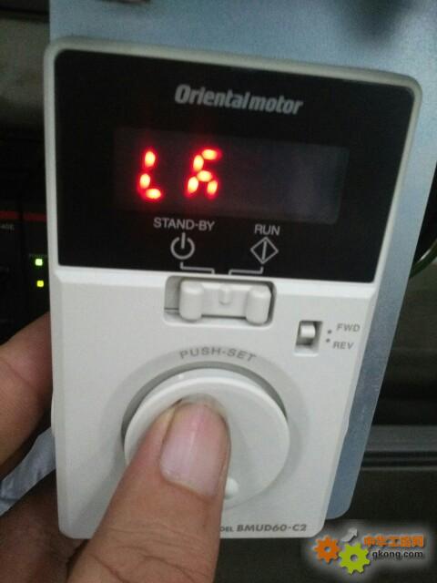

请教大家这个代码什么意思
此帖发自论坛手机版

我都没看明白这是故障代码是什么?

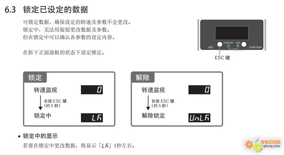

附件:
[本地下载]
大家一起学习
