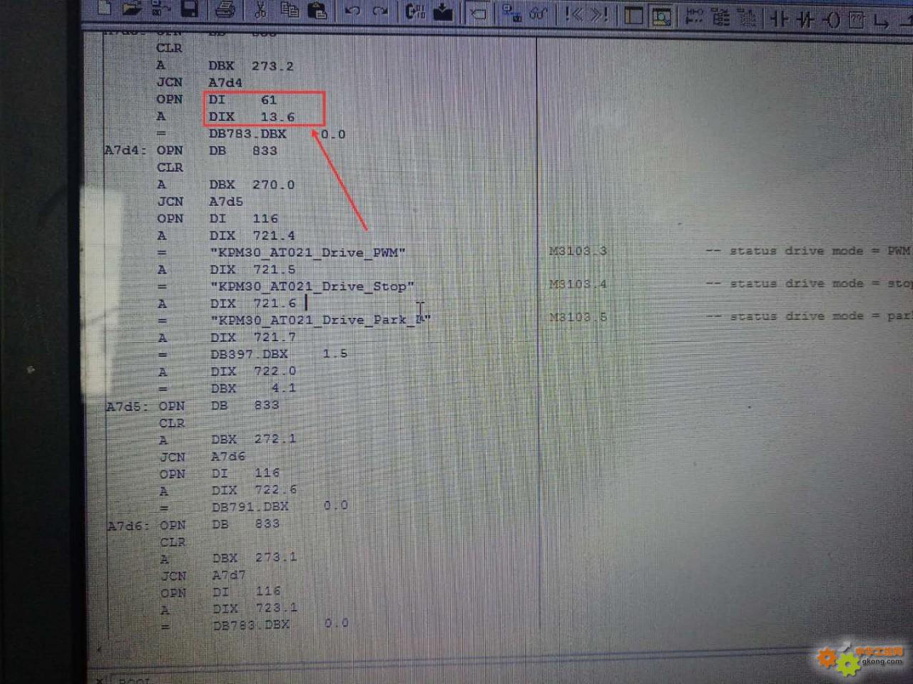

PCS7软件不明白DI、DIX用法,求大神指点??

DI:背景数据块
OPN DI 61 打开编号为61的背景数据块,如果是打开61的共享数据块,那么就是OPN DB 61
DIX:以位的方式访问背景数据块地址
DIX13.6 背景数据块地址为13的字节中的6号位,如果是共享数据块访问的话就是A DBX13.6
