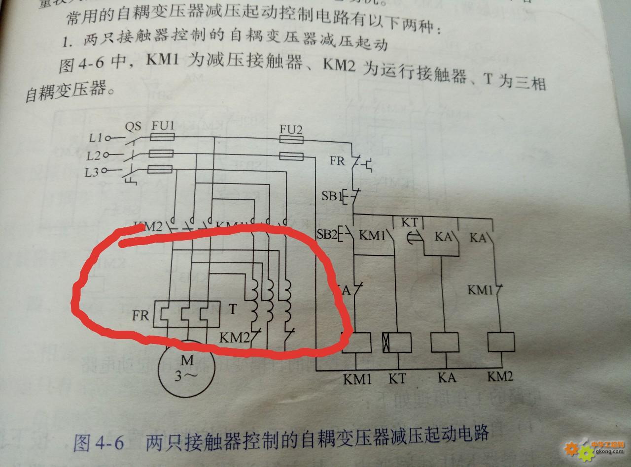

如下图,自耦变压器启动电路的主电路部分
自耦变压器的中间的输出抽头,和全压主电路(KM2主触头下口)连接时,有没有相序要求?图上是1接3   2接2   3接1   能不能改变?改变后有什么结果?
哪位师傅可以帮我说明一下,谢谢了

以下是引用jint在2019/10/30 10:23:38的发言:
楼主把图补全一下哦,有图更好分析的哦
一楼补不了图了,不知道为什么

自耦变压器不能改变相序,自耦变压器降压启动原理跟星三角降压启动基本一致的,只是自耦变压器启动可以调整抽头改变启动力矩适合于重载启动,星三角降压启动属于固定1/3启动力矩而不适合于重载启动(延边三角形启动需要特殊绕组电机方可实现这个不具普遍性)
因此自耦变压器降压启动需要严格注意相序

上面的图是a接c,b接b,c接a,这样接对吗?为什么不是a接a

上图就是a接a,b接b,c接c 啊

我竟然看错了,确实接的没问题

考虑到切换,相序是要对应的。。。

嗯,可以这回确认了
