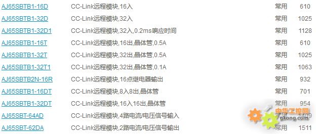

用上位机带固高轴卡控制器

用上位机加软赢WMX3来做。

以下是引用标叔在2019/10/30 8:05:31的发言:
fpxh有定位模块吗
FP-XH本体6个轴,不能加定位模块,用FP7系列很经济划算的!

回复 #19楼 高雅的雅
31个轴,大概180个输入130个输出的样子

感谢各位的回复,最终选了三菱Q加4个8轴的定位模块,总配置大概在两万8左右的样子

步进电机建议用步进电机控制器

以下是引用标叔在2019/10/30 20:02:45的发言:
这个配置应该就是Q06UDV+QD70P8(QD70D8),CPU本地机架配置4个QH42P,差不多是5000左右,QJ61BT11N不超700,AJ65SBTB1-16DT是8入8出晶体管价格700,AJ65SBTB1-32DT是16入16出晶体管价格在960,AJ65SBTB1-32D纯32输入价格在1020左右,
CC-LINK电缆价格6-12元一米(国产和进口价格不同),
