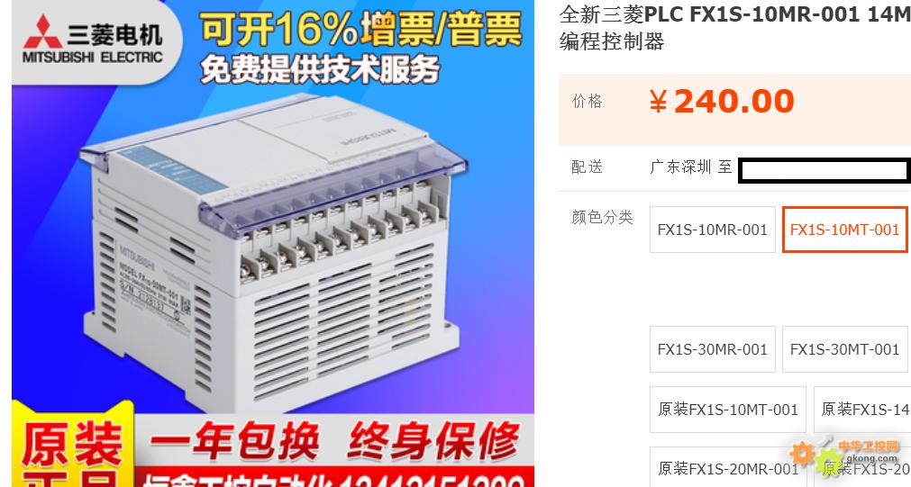

距离不太远的话,1个PLC8个输出点BCD编码输出+16个PLC(如我自己肯定是N个单片机做成一件板)。假定方案,欢迎拍砖。
这个是什么鬼?假货吗?
