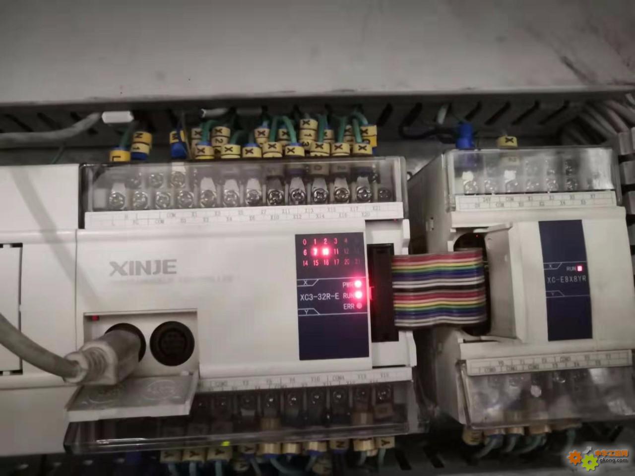

   PLC型号如上图,上传程序之前测试了PLC和PC通讯正常,但是下载程序的时候,提示程序错误,PLC无程序~~~~~~~~~~
   问题:以上现象是否为PLC程序有可能加密引起?

你到底是程序从电脑下载到PLC内,还是从PLC内读到电脑上?

以下是引用ZCMY2019/10/29 10:37:07的发言:
从PLC读到电脑上

呵呵;程序保护了;

搞破解吧。 论坛可能有人会这个的。我们引进设备都说明,PLC程序不能加密的。

信捷的保护还是做得不错的,顺序功能块里面的程序还不支持上传的。

好像新版解不了,不要用老破解软件试,程序很容易废了

干就完了,熟悉熟悉动作,然后把程序格式化了。
自己重新编写

太无良的生产厂家了,压着尾款找设备厂商要,过了质保期还是熟悉工艺,自己编写吧。
