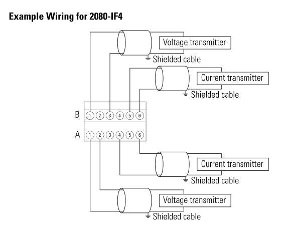

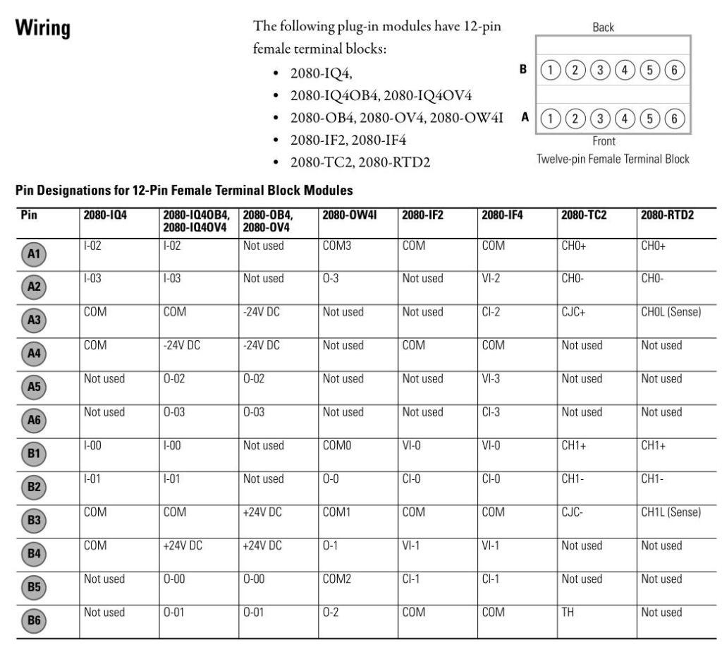

请问如果是电流输入,是电流输入+接到CI,电流-接到COM吗?

接线没有,要钱买.接线图有:
