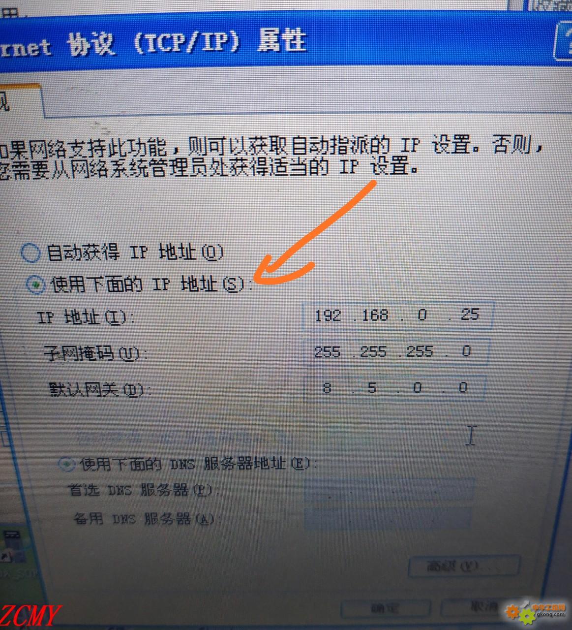

第一步:关闭电脑的无线,网络连接里设置选项TCP/IP属性里,IP地址设为:192.168.0.**(后二位随意)子网掩码设:255.255.255.0,网关设:8500

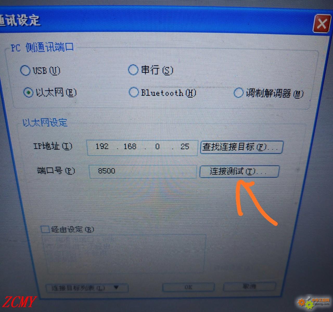

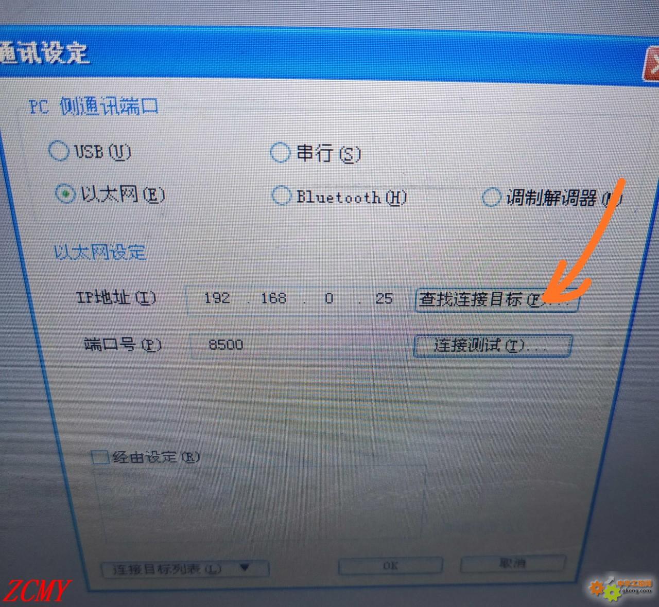

第2步:进入KEYENCE的编程软件,点通讯设定,选以太网通讯,如下图,点连接测试;

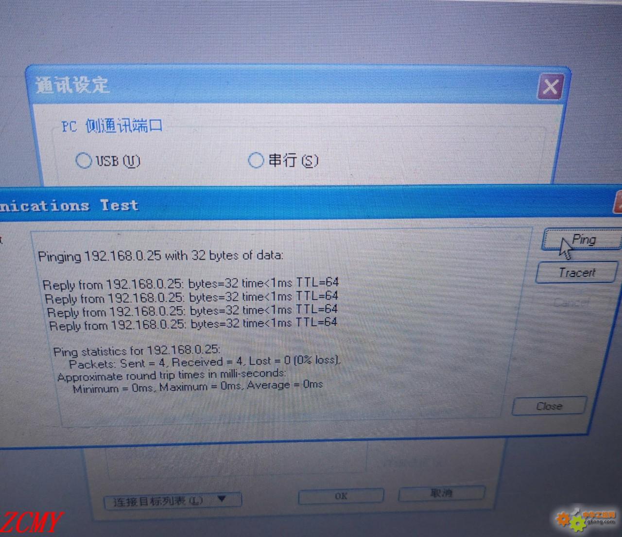

第3步:点PING,有反应了,关闭;

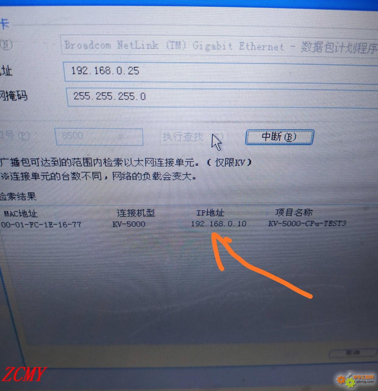

第4步:点查找连接目标;
第5步:点查找连接目标;如果通讯上,会显示对应的PLC的MAC地址、PLC型号、IP地址、程序名称;
出这个就证明已经连接上,确认就行;

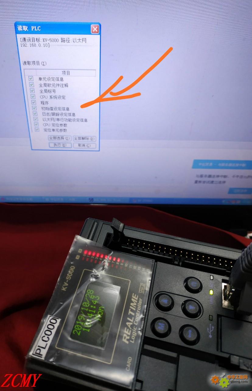

第6步:如果是读取,选择要读的项目打勾;点击执行;

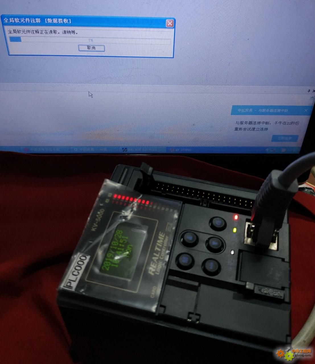

接下来可以看到读取的进度,网口下载及上传的速度要快的多;

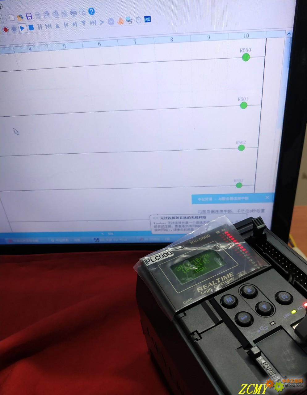

用网口连接监控程序状态;这个比用USB口稳定;
