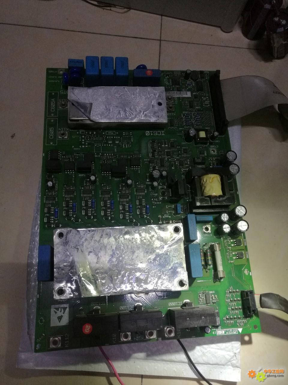

第一次修丹佛斯,报警W66,散热器温度低,拆机就感觉很麻烦,102也没用过,于是买了一本书,以为能帮助处理故障,结果书到了,就是论坛里的帖子,一字不差,于是花了简图,和论坛回复的一样,电阻变值,在线测量不准,一个一个拆了测量,拆了三个电阻,就找到了,4.7KΩ变值15KΩ,书的名字一线速查手册

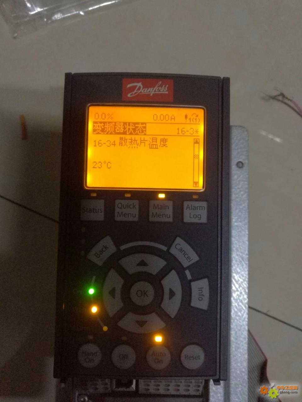

温度可以显示了
