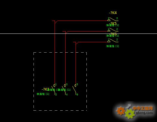

如图:横向画接触器三级触点是可以通过拖动拉出三个触点,会自动合并成一个设备标识符,
但是纵向拖动画时,出来的是三个独立的触点,请问这个应该怎么改啊?

右击T形链接点 就会看到作为一个点描述,试试接知道了

大哥 你看看清楚我的问题好么?

手动改一下呗

如果用CAD的话,到网上找一张图纸,下载下来,把图分散,每个元件做成图块,要用的时候就直接调用好了,不用自己再画的

所以我一般都不会横着画,同样的问题还出在端子排上。

同样遇到这个问题,一般我都是更改属性,把不需要显示的隐藏了,希望有大神来回答解决更好的方法

复制粘贴横向画的接触器后,再旋转(ctrl+r)。

TAP键
