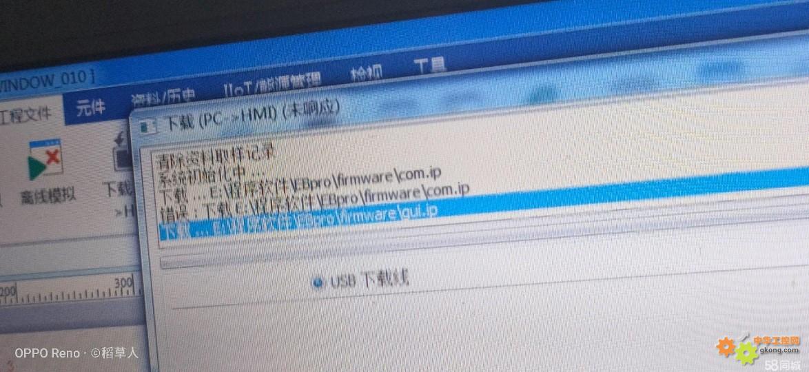

PLC程序写入后,在给威纶通讯屏写入程序时,总是卡在一点写不进去。请各位大佬指教一下问题出在哪里?

随便新建个程序下载一下试试;

下载之前先编译,选择编译后的文件再下载
是不是先写入触摸屏就没问题了

usb线的问题,需要带磁环的通信线

我也建议是先换条线确认一下!

线的问题,遇到过很多

程序选择的屏型号是否与实际使用的屏相同,是否支持电脑下载。
