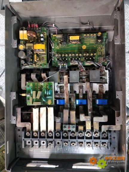

整流炸了 换了新的 逆变也换了3个新的逆变模块 驱动板拆下来检测 输出波形 都对 开机不报 运行就报 互感器3个也都换了 还需要检查哪里

光耦换

电容

楼主模块都换新的了,,电容也换了呀,这款机器这是通病,我有做过记录。

这个机器的通病,之前遇到过几台这样的,怎么测量驱动,逆变。都没问题。没办法把驱动板互换了一下。所有问题解决了。

问题解决了吗?你可以测试驱动功率看看。

电容器或IGBT的电容
