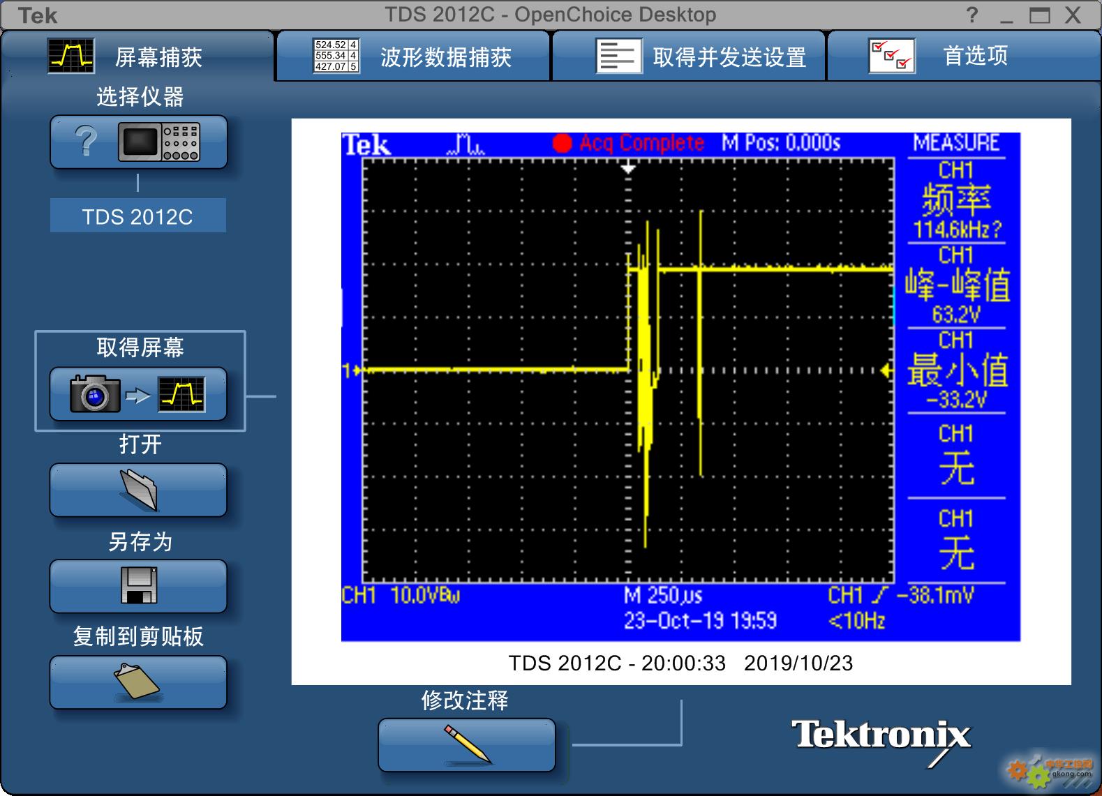

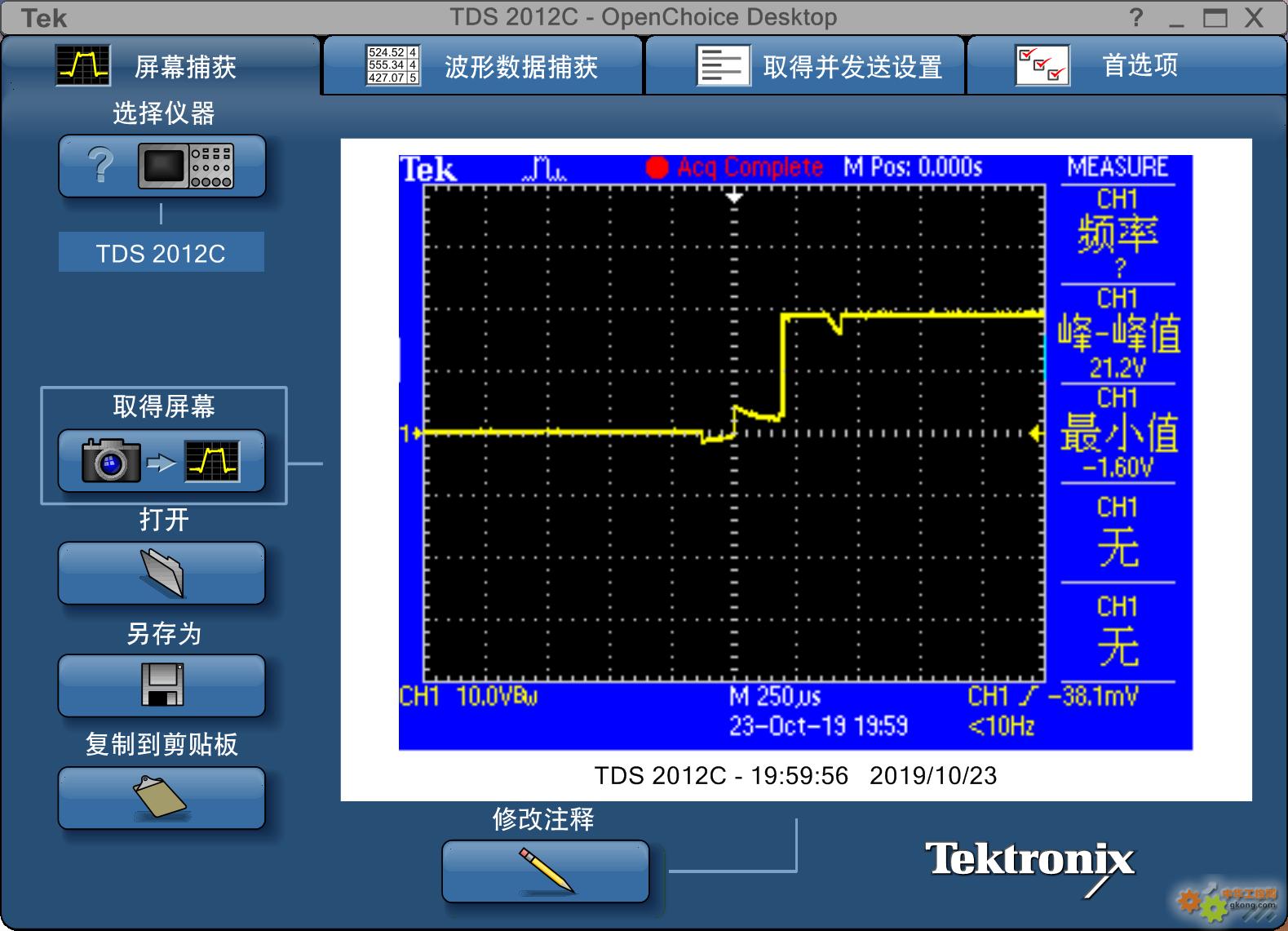

单次采集,上升沿触发,新手。
硬件:可调电源*1 设置在21V左右。
     普通自复位按钮*1
     欧姆龙MY2N-GS继电器+座子*1
TDS2012C示波器*1
图:不装继电器,按下按钮的波形:
图2:装上继电器,按下按钮的波形:
图2拉开的波形:

不可能吧,把你的线路发上来.
怎么可能继电器这样呢?动作那么快,动作又那么慢?

单次触发的,这个很正常,就是捕获了这个开关时的波形,示波器这里相当于把瞬间发生的事情拍成慢动作,我们平常认为的开关是理想开关,实际上要复杂的多,所以plc,变频器输入电路都是有防抖程序的,过滤掉杂散信号
