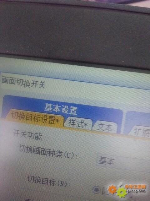

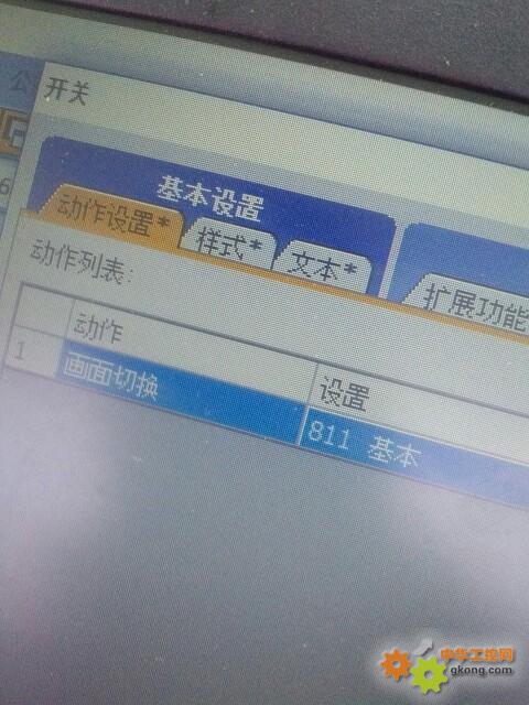

大家帮我看看三菱触摸屏这两个开关有什么区别

开关(H) 包括了所有的开关配置功能,只要在动作追加里添加画面切换功能即可。
画面切换开关,只有单一的画面切换功能。
