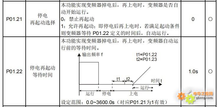

#10楼
以下是引用yutianhe95在2019/10/24 9:31:39的发言:
不清楚是什么原因导致的断电,上电后直接在启动不担心有风险吗?支持5楼的说法。
风险看情况而定吧。
其实有些场合还是用的到的,像水泵、风泵如果三更半夜停了电就不要再去启动了。
再比如万能断路器以前都有掉电保护的,现在这个功能也取消了,至少我公司是这样的(柜子是供电局配的)
下图是英威腾的变频器,就有专门的参数选择
大家一起学习

以下是引用YXBK在2019/10/24 14:20:49的发言:
风险看情况而定吧。
这种再启动方式我是没用过,是不是这种再启动方式在自动化生产线上或者比较特殊的场合应用的居多,一般项目上从安全和人的角度,譬如:如果电机端出现问题导致减速或者堵转,上级开关跳闸,而有人不清楚原因再次送电,会出现在跳闸的情况,这种情况会不会重复出现?一般项目我觉得还是要先检查原因后再启动。
低头做事,抬头做人。
低调做人,高调做事。

远程供水点水泵这类的可以用送电自动启动功能,不过必须要有对应的检修安全规范,防止突然来电伤人的风险。

给通电自动运行设置一个主令开关(使能开关),当主令开关打上去并做明显的指示灯提示通电立即运行标志,安全才有保障。

停电再送电自动转入运行的模式主要是用于一些泵房的地方,也算是一种常用的应用

如果非要设置成,变频器上电(通电)自动启动的话。就必须要把变频器直流母线电压充电结束的状态字与变频器启动电机运行的控制字互锁,这样才是安全的。而且,还要故障复位的控制字与启动电机的控制字逻辑控制。否则,非正常停车的变频器会报故障,再次上电之前,要先把上次的故障复位,才能正常启动。

我感觉那样太危险啦

楼主这样不安全,最好不要设置停电后,来电自起动
