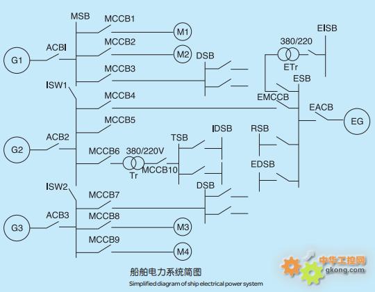

下面来分享一下施耐德电气在船舶方面的一些资料:
船舶电力系统的组成:
船舶电力网:电能从主配电板 (及应急配电板等)通过电缆的传输,经过中间的分配电装置 (区配电板,分配电箱等),送往各电气用户。对船舶电力网的基本要求是生命力强,即要求电网在发生故障或局部破损等情况下,仍能保证对负载的连续供电,并限制故障的发展和将故障的影响限于最小范围之内。
船舶电力系统简图
说明:
G-主发电机;EG-应急发电机;ACB-发电机主开关;
EACB-应急发电机主开关;MSB-主配电板;
ESB-应急配电板;MCCB-配电开关;M-电动机;
DSB-分配电板;RSB-无线电分配电板;EMCCB应急配电开关;
ISW-隔离开关;LSB-照明配电板;ELSB-应急照明配电板;
IDSB-照明分配电板;EDSB-应急分配电板;
Tr-照明变压器;ETr应急照明变压器。

系统讲得很好啊,施耐德在船上的应用主要还是在配电及电站这一块,确实够多,NSX系列我见到的最多。
机舱自动化监控我接触的多的应该还是挪威的kongsberg和德国的SAM吧,在签订船舶合同做厂商表时都已经定死了,这两家据说在军舰上应用的是非常多的。
更正下:
MCCB就是指的的塑壳断路器,molded case circuit breaker,常用在配电板及分电箱上
ACB专指空气断路器,Air circuit breaker,主要用做发电机组主空开。
