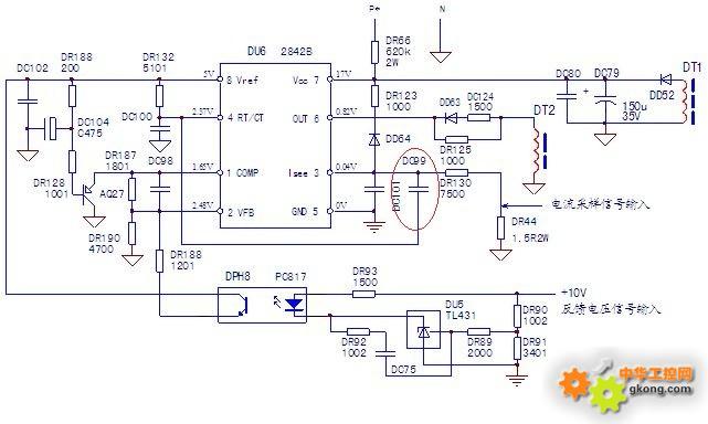

如图开关电源电流反馈到震荡的红圈的这个电容起什么作用的?

反馈电容

如果是电阻基本是斜坡补偿用的。电容就不清楚了

这个电容的作用是抗干扰,消除非正常过流保护。

回复 #3楼 799676754
那是DR130和DC101组成RC滤波,消除开关管开通时的尖峰

DC99的作用。查了部分资料,不够贴切。
楼上几位的答复,也似未搔到痒处。
等待中。

当过电流发生时,起缓冲作用?

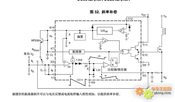

我貌似找到了答案,@xq09181老师您看看是这个意思吗?斜坡补偿,可以从震荡电路产生,加到电压反馈或电流反馈端

发表于:2019/10/30 8:36:49
回复 #7楼 jiatailei
这个就是斜坡补偿。但是一般都是电阻反馈去的
