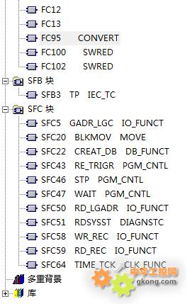

有关CPU可用的系统函数和系统函数块的信息,请参考CPU手册,,,           这个CPU手册网上搜了没有找到, 西门子的东西真不好学。

以下是引用20150101在2019/10/16 13:57:51的发言:
这本手册名字如下,如果你安装了Step7软件,该手册已经默认安装在软件安装目录下:
标准库的FC,FB使用手册也一并安装,但是标准库没有中文版本。
其他的附加库,例如通讯库的FB,FC的文档随通讯库安装软件附带。
Good Luck~

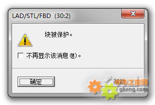

谢谢大师,在安装目录下确实找到了一些手册,部分中文的复制出来了,但是没有找到你的这个, 在网上搜到并且下载了, 都是不错的资料, 以后慢慢看,  只是你这个手册里也没有FC95的 介绍, 不知道是不是编程自己编的程序然后上了锁? 点击打开提示块保护, 也没有要求输入密码什么的,打开之后看不到程序。

1、前面我已经说过,如果你安装了Step7软件,那么在Step7——S7Manual目录下S7SFC_B.PDF就是系统功能手册,它的语言取决于你安装的软件语言。
2、系统提供的标准功能手册在同一个目录下的S7STDL2B.PDF就是标准功能手册,而在标准库中,FC95是HEX转ASC功能。
3、并非只有西门子能使用FC95,普通用户一样可以建立编号为95的功能块,因此,你需要确认你的FC来自于西门子,查看属性就可以得到答案。
4、你可以使用Unlock工具来开启非隐私保护的块,但是这种方式打开的功能块是没有注释的STL语言,以我个人认为,你目前的水平是达不到看懂的地步的,隐私保护(从5.5开始安装隐私工具,块的锁头为红色)的功能块你是无法开启的。
Good Luck~

谢谢,找到了是英文版, 不需要看懂内部原理,只想知道什么功能, 就像集成IC, 不需要知道内部线路原理,只需要知道引脚功能。
