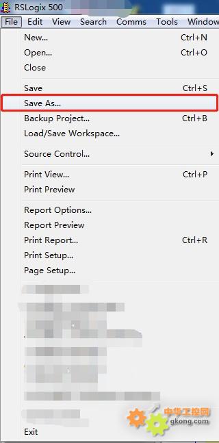

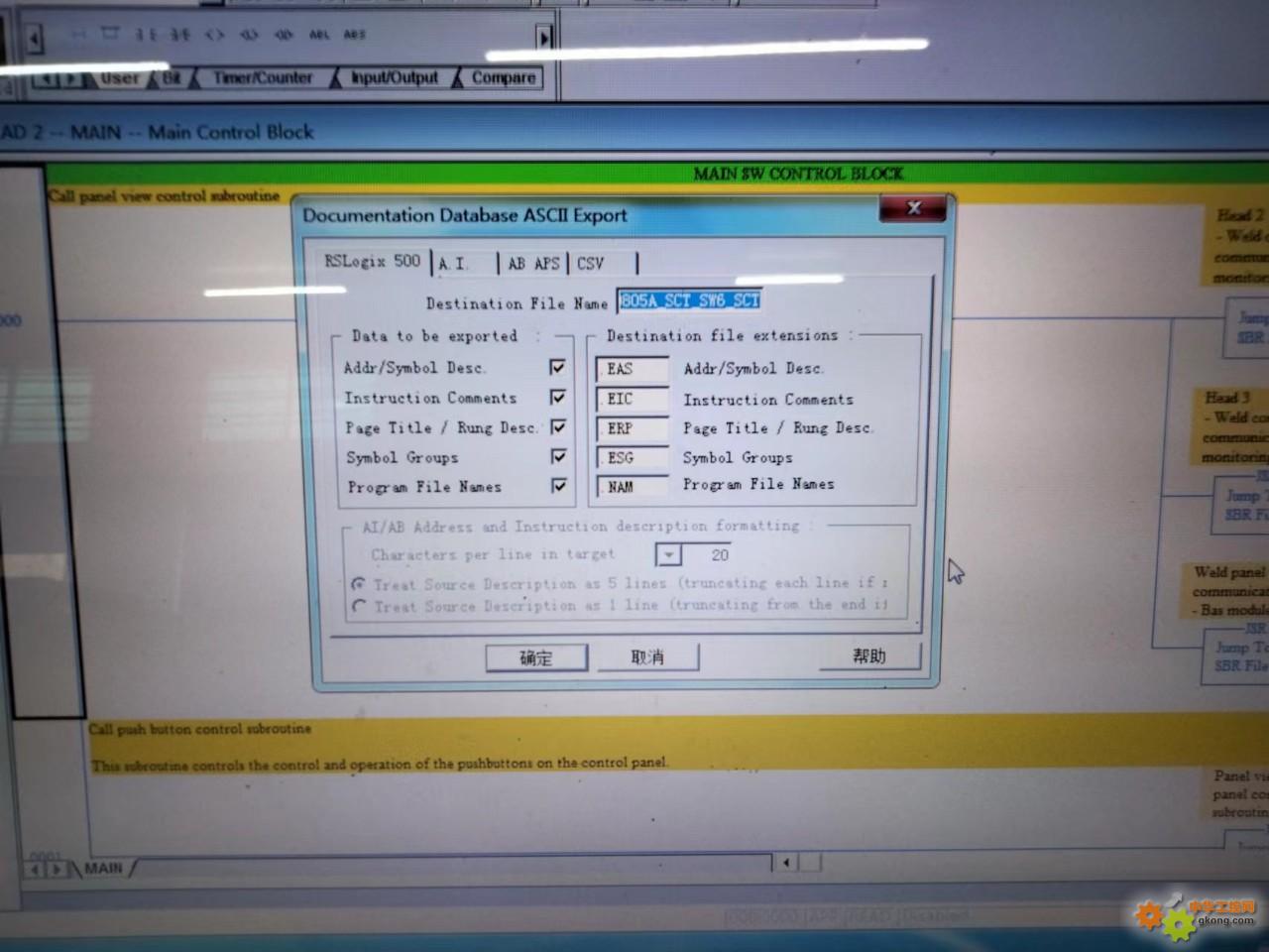

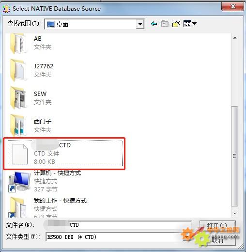

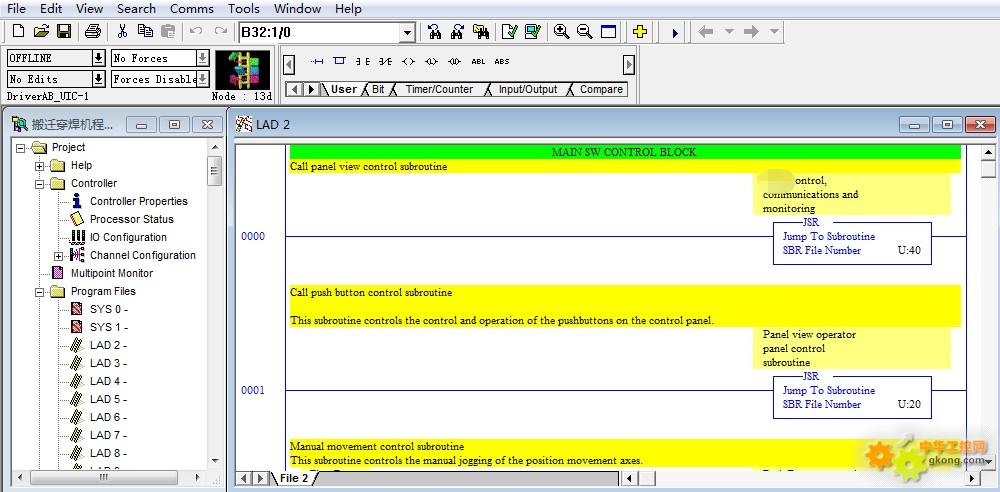

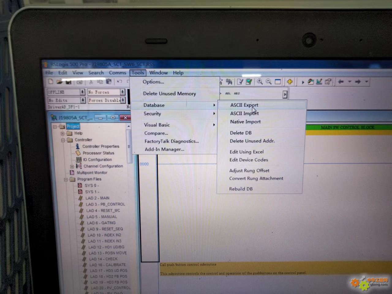

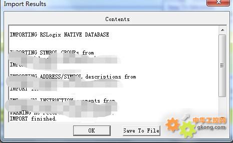

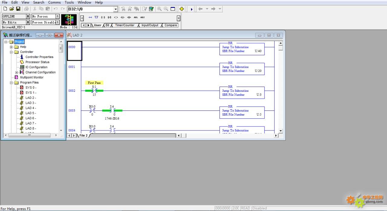

最近有台老设备要改程序,新上载的程序没有注释,老程序有注释。
需要将老程序的注释导入新程序里,来看程序并更改。
百度了一圈也没找到答案,只好自己尝试。

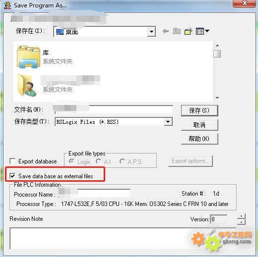

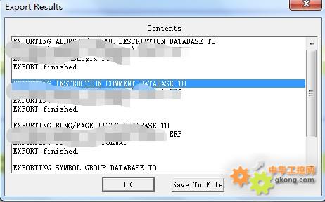

1.导出老程序里的注释
2.新程序导入注释
导入完成,还请大神指点
