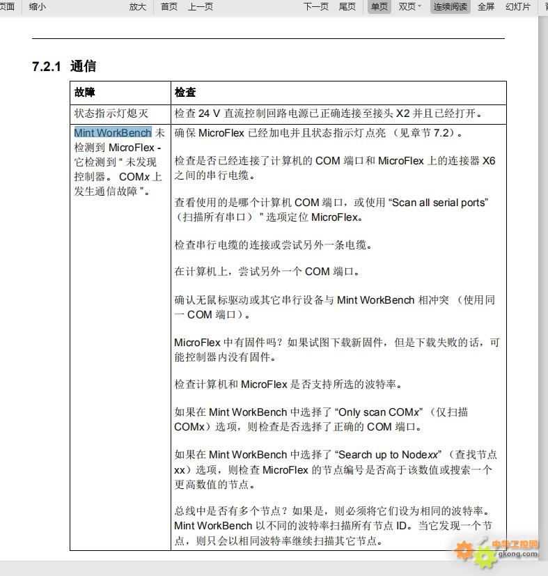

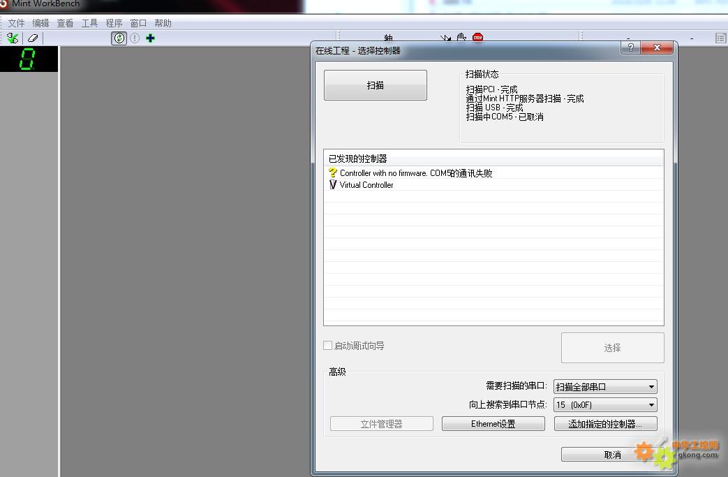

用的是USB转232的按照说明书的检查一边还是不行 跪求大佬
