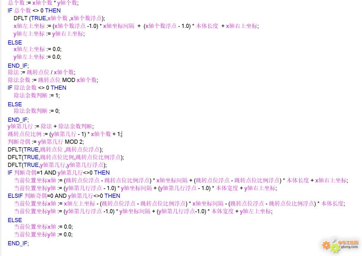

#31楼
http://bbs.gongkong.com/d/202003/824048_1.shtml
你看看这个可以不?威伦宏指令写的

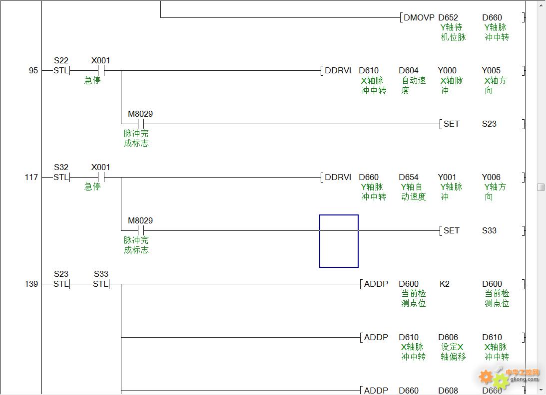

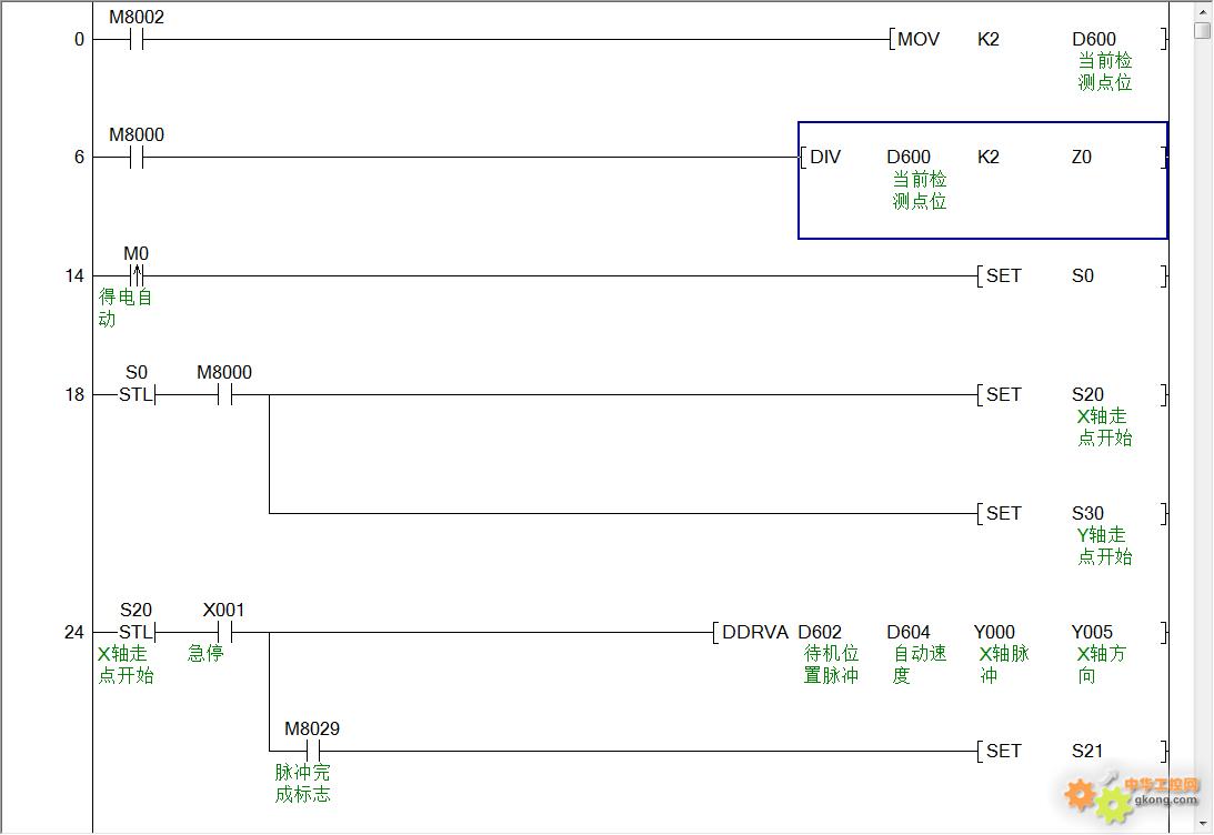

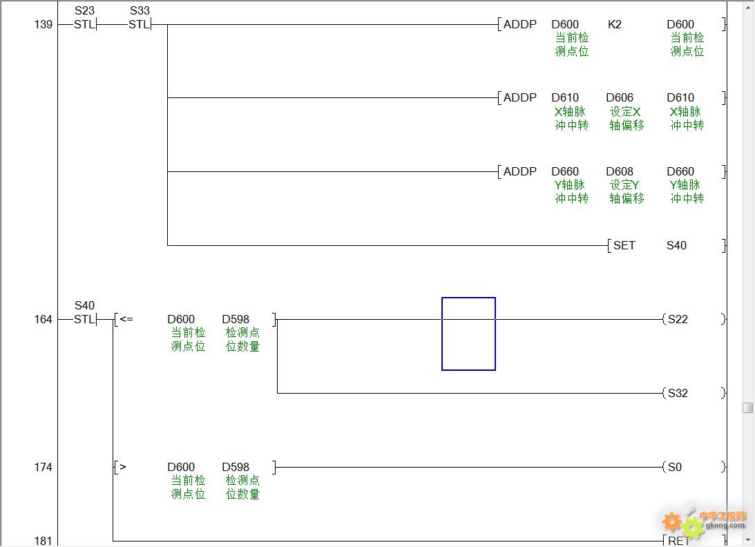

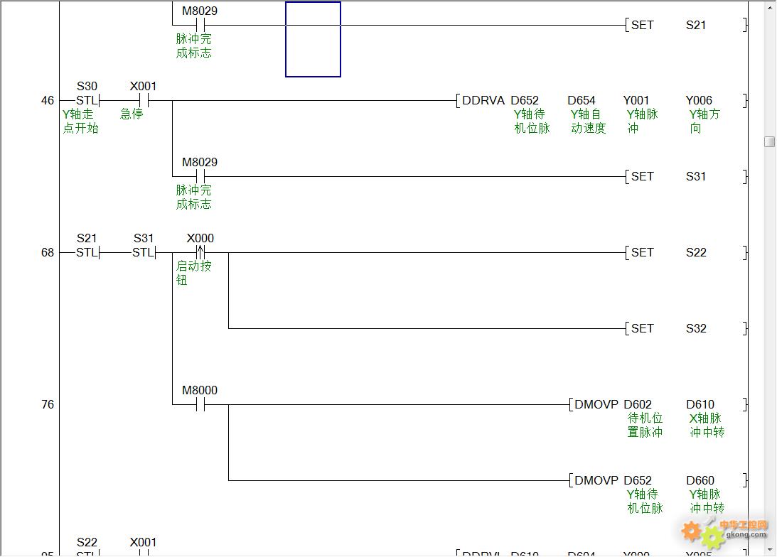

发表于:2020/4/13 13:28:15
#34楼
forysxiaoli
文章数:20
历史总积分:50
注册时间:2019/7/18
发表于:2020/4/13 13:29:20
#35楼
个人想法,仅供学习,我也经常做这种多点位定位的,一般我的思路就是这样
forysxiaoli
文章数:20
历史总积分:50
注册时间:2019/7/18
发表于:2020/4/13 13:31:47
#36楼
好像发现问题了,当前的点位初始化应该为0,变址的那个Z0没有用到,互相学习,每次点位应该是加1,才对
forysxiaoli
文章数:20
历史总积分:50
注册时间:2019/7/18
发表于:2020/4/13 13:34:55
#37楼
应该所有的定位指令都是DDRVA才对

#38楼
回复 #20楼 Sunbeam_
[此贴子已经被作者于2020/5/6 18:24:34编辑过]
