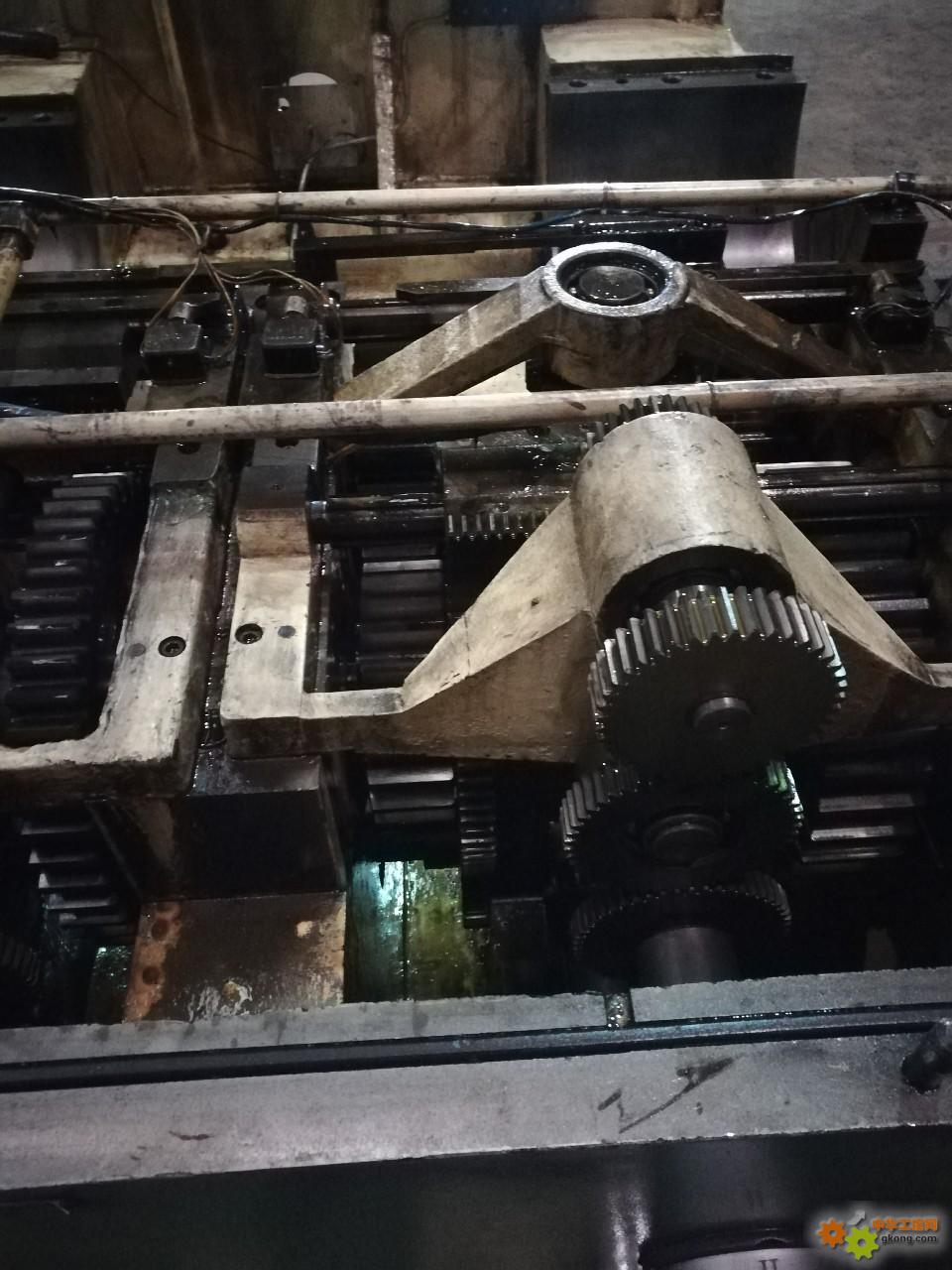

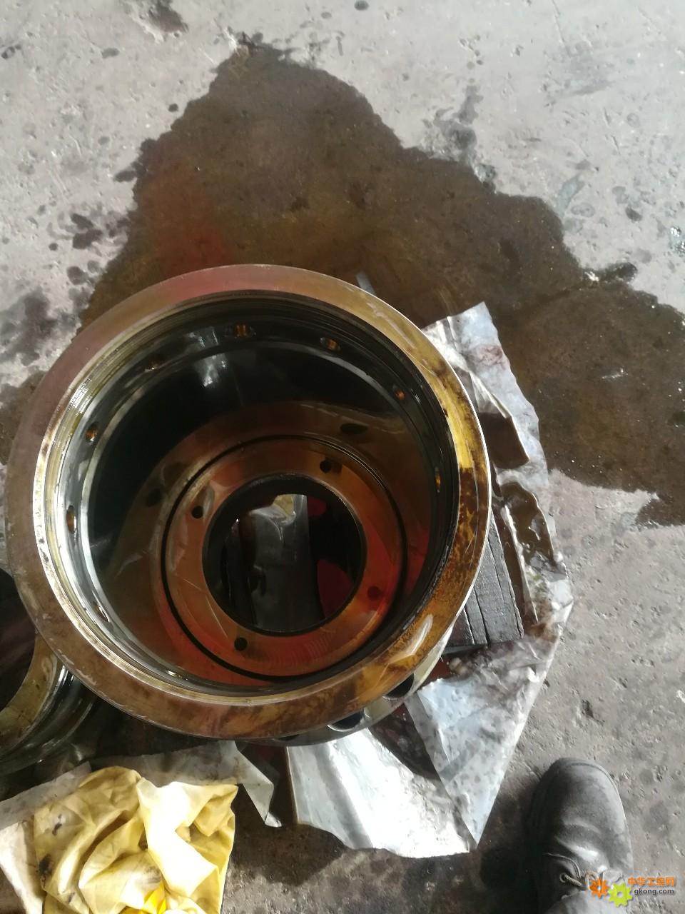

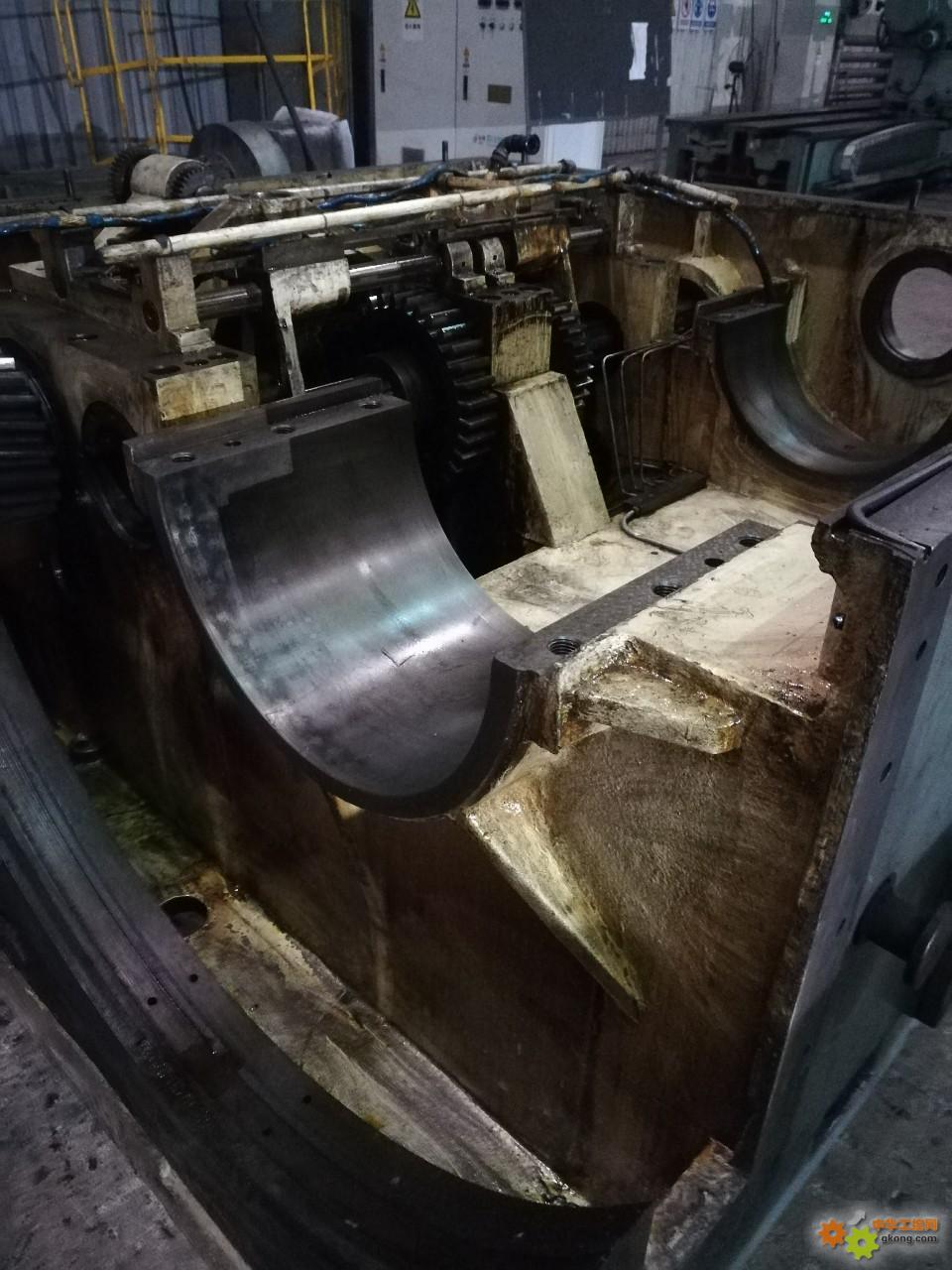

发表于:2019/10/11 20:57:25
拆卸车床齿轮,高速挡齿轮及推力轴承磨损严重,…

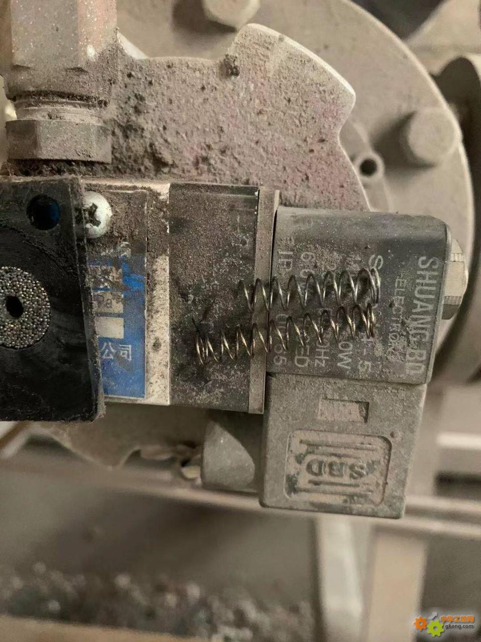

发表于:2019/10/11 20:58:16
炉窑切断阀,阀芯弹簧多数损坏,造成漏气。本应该更换,为了节约成本,使用笔芯的弹簧替代,效果还可以,如果换新的一个900元(业务员报价),确实节省不少…

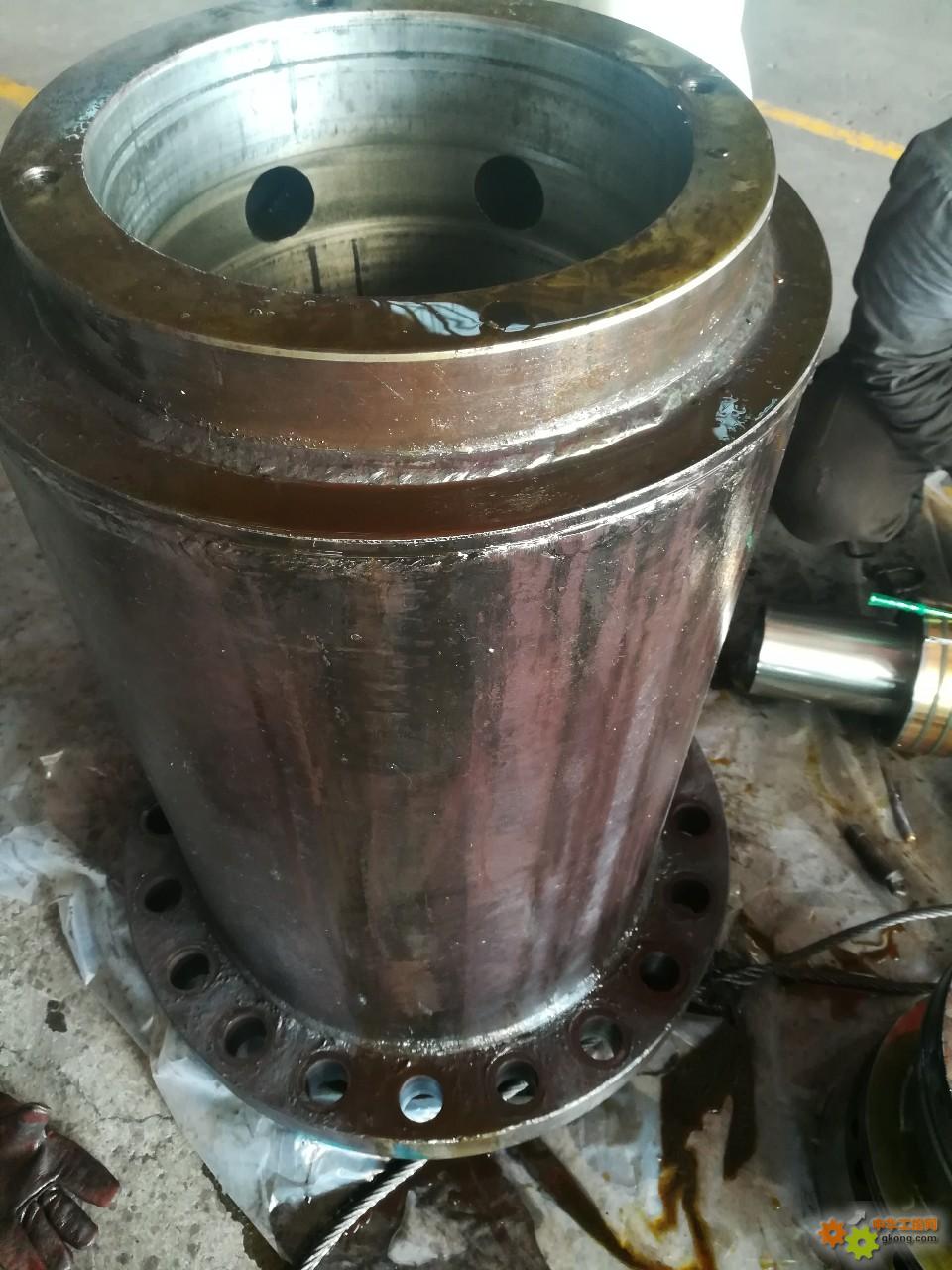

发表于:2019/10/11 21:05:28
缓冲缸整体拆卸,更换密封及导向套。全部是力气活。工作服满身油污,已经到了没法穿的地步
