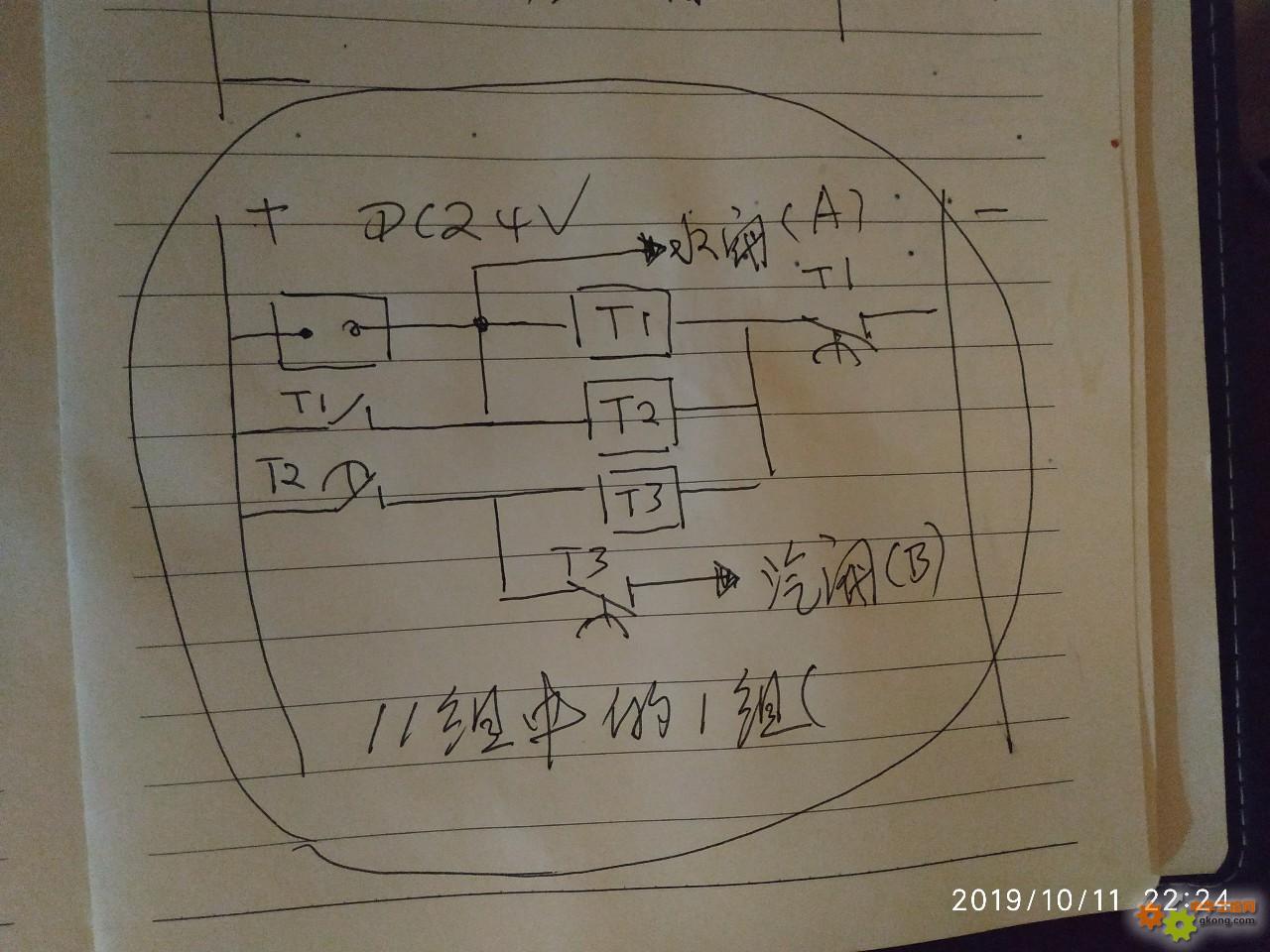

想用单片机做一下程序控制 推荐一下

T1应该是一个继电器吧,按下自保持,同时T2得电计时,时间到了T3得电计时,T3计时到后所有输出复位。
动作复位还是TI . T1---T3是C-B型有瞬动点和延时点
