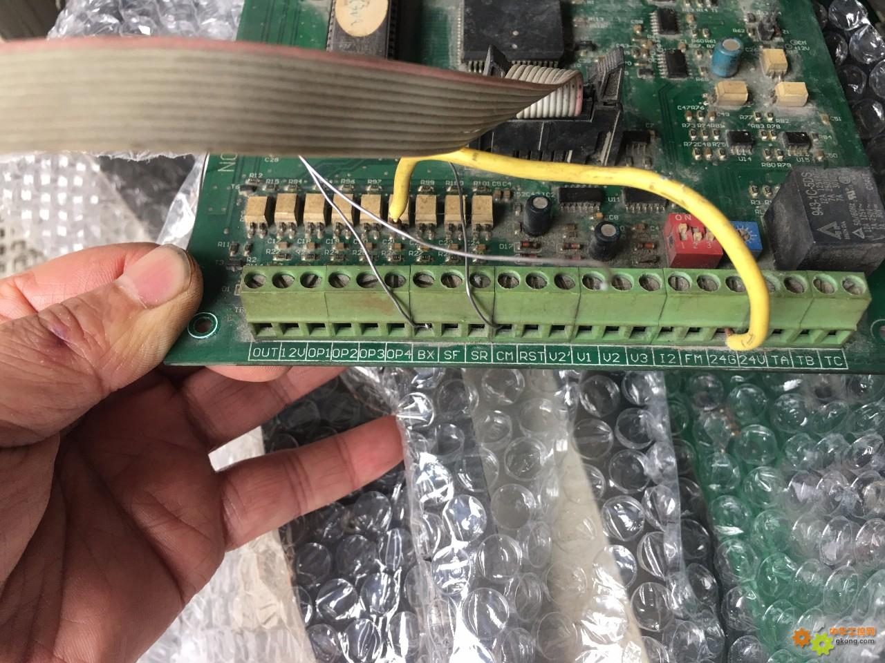

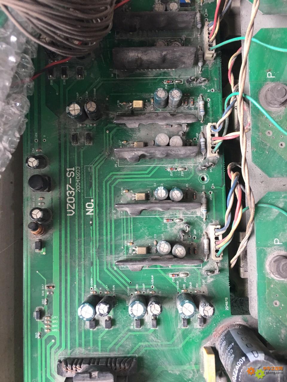

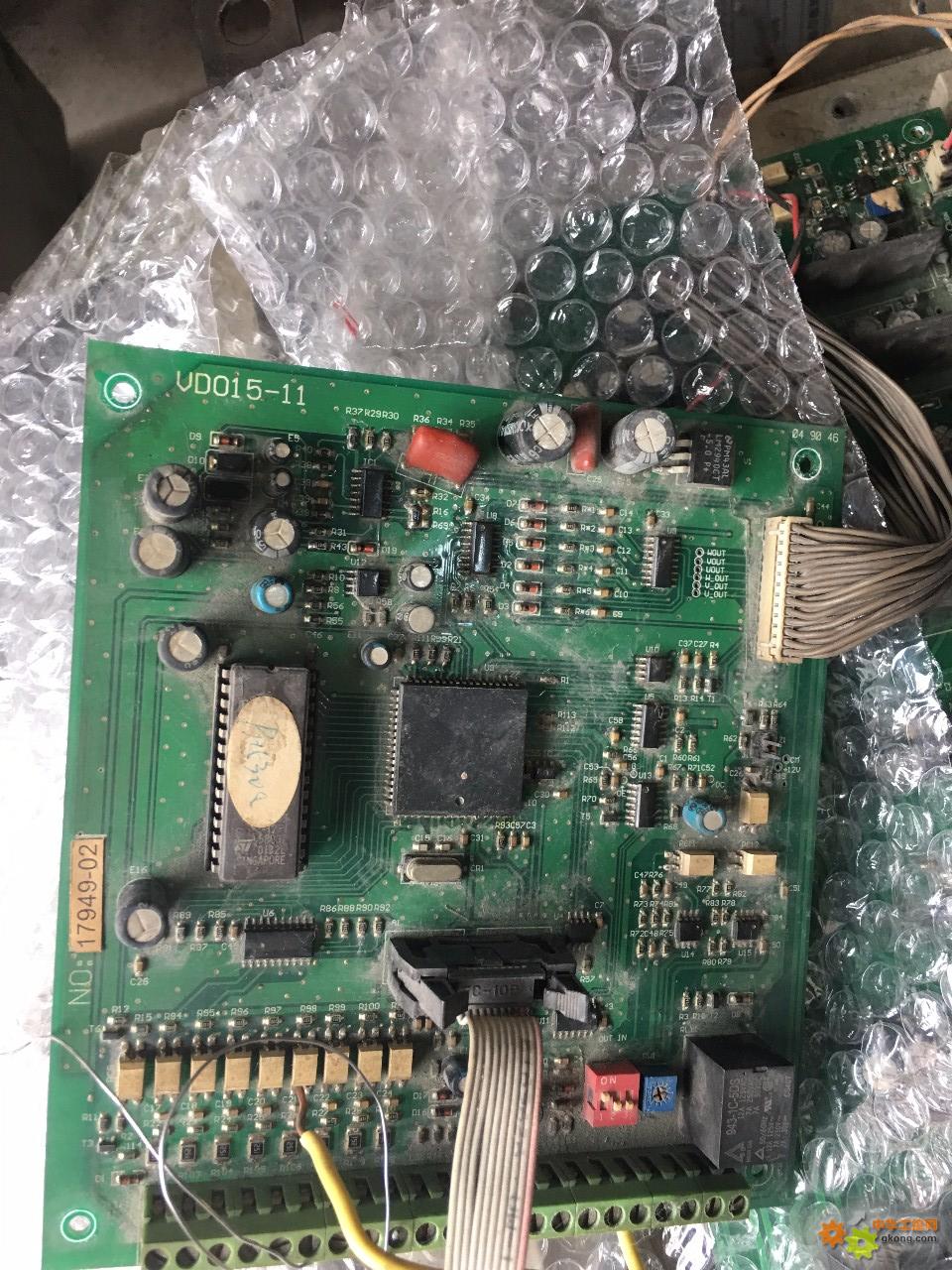

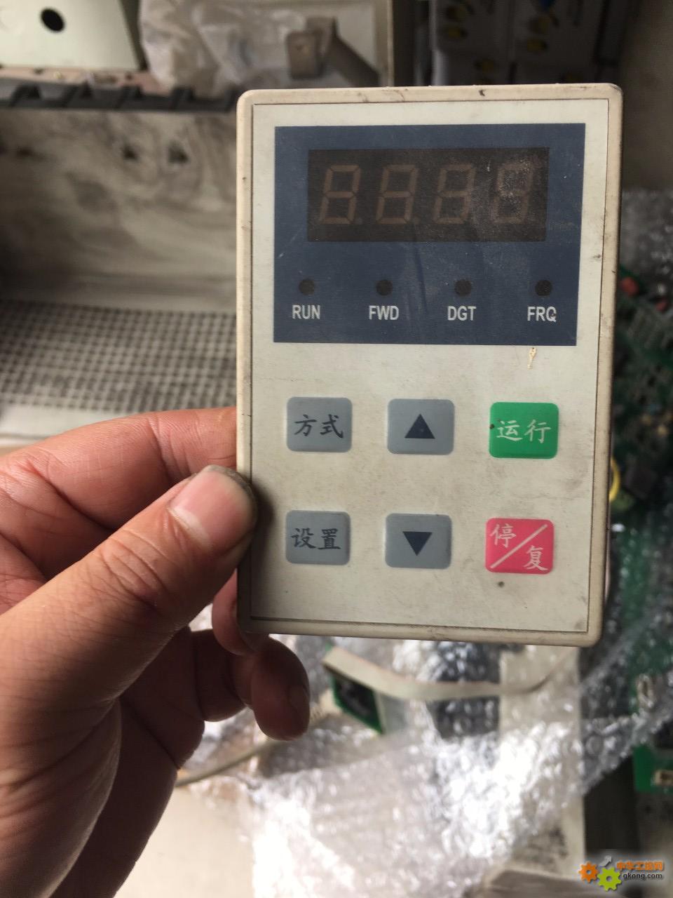

惠丰早期的机器,一共只有F0-F99,100个参数,监控参数2个:HF-1 HF-2.F1=50 F2=1.00 F3=30.00 F4=45.00 F5=30.00 F6=7.00 F7=0.00 F8=0.00 F9=2 F10=0.00 F11=1 F12=1 F13=1
哪位知道是啥型号?网上说明书都看了一遍,居然都对不上!

面板与F1000的是一样的;外壳侧面没铭牌?

铭牌掉了,版主的那个也对应不上,端子和面板都无法运行!

运行的端子是SF或Sr与CM连接,你接BX端子干吗?
