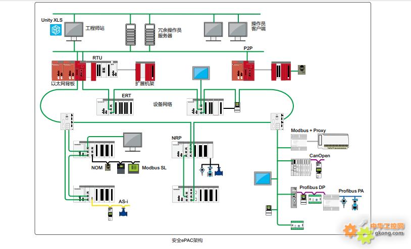

M580 Safety ePAC为嵌入安全模块和功能的以太网可编程自动化控制器。一套M580 Safety包含一个安全CPU,以及执行双重安全运算所必需的安全协处理器。它基于强大的X80平台和Unity Pro(EcoStruxure 控制专家)环境所构建:
   ●M580安全CPU和协处理器 (SIL3)
   ●安全冗余电源
   ●安全本地和远程I/O
   ●安全通讯
   ●用于过程安全和机械安全的软件库 X80上的安全模块需要M580安全ePAC的支持。
Modicon M580安全ePAC确保系统的安全可靠运行和成本的最优化。
   Modicon M580安全ePAC支持混合的架构:
   ● 在一块CPU中管理安全和非安全的应用程序
   ● 独立的安全控制与过程控制
   ● 集成了过程安全与机械安全的功能
   Modicon M580安全ePAC借助内嵌了信息安全和功能/机械安全的强大组合,大大提高了系统的可靠性。
   ● 安全存储隔离单元
   ● 实时误码纠错
   ● 系统安全性监控
   ● 时钟监视
   ● 在专用CPU内核中执行安全应用程序
   ● 存储隔离技术控制安全和非安全数据区域的访问
   ● 不同于标准CPU的安全存储器
   标准应用程序中的任何故障均不会影响安全控制回路。
   通过利用BMEP584040S处理器和BMEP58CPROS3协处理器进行的双重安全运算 来实现SIL3的系统安全性。

选型手册里的内容贴图示例:
