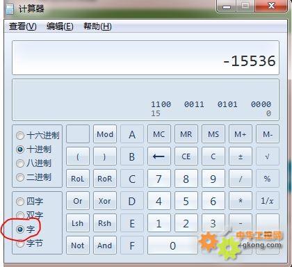

问题描述:
在FX3Ucpu中调用定位控制指令DSZR,置位EN端,指令不执行,即Y0无输出,伺服无动作
相关:
1.使用ZRN指令可以执行,其他定位指令如DDRVA DPLSV 都可以正常执行
2.初次上电或断电重启后
D3845 初始值为1000(与手册中相符)
D3846 初始值为一个负值与手册中的50000不相符
D3847 初始值为0
以上,寻求站内大神相助,不胜感激!

D8346和D8347组合为一个32位存储空间:
当你以Word来查看而不是以DWORD来查看时:
因此,D8346,D8347中的存储数据是正确的,请以双字方式监控。
Good Luck~

发表于:2019/10/29 12:44:29
回复 #1楼 cvlsam
明白了,多谢指教!
