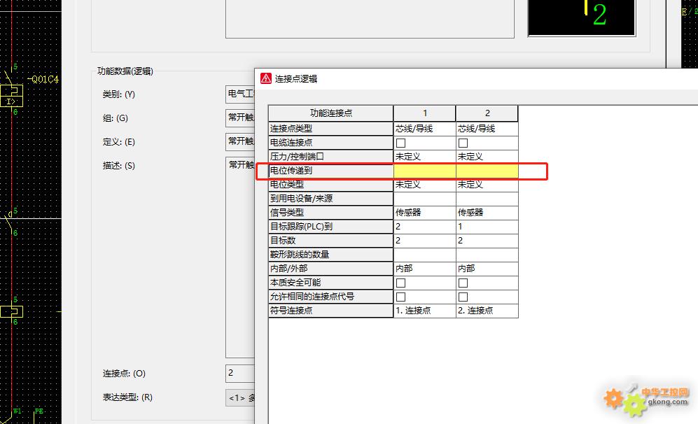

已在进线设置电位定义点各相颜色,做正反转时,两相相交后颜色会混乱,请教大神应该怎么改?

建议楼主用线号区分,正反转

删除点电位跟踪那个1和2,等会我截屏给你看,

你说的是删除接触器主触点逻辑--电位传递 吧

是的。这都知道了厉害

这个我试过,不太正确
可以已T点为节点改变前后的颜色么?

是根据电位追踪,你试过这个吗,估计还是你的电位链接点有问题,我的正常
