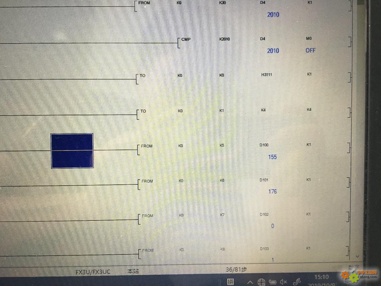

发表于:2019/10/9 23:02:05
#14楼
这是电流达到20.9mA 左右的值 但是数值还是很小  4mA的时候大概在150

#15楼

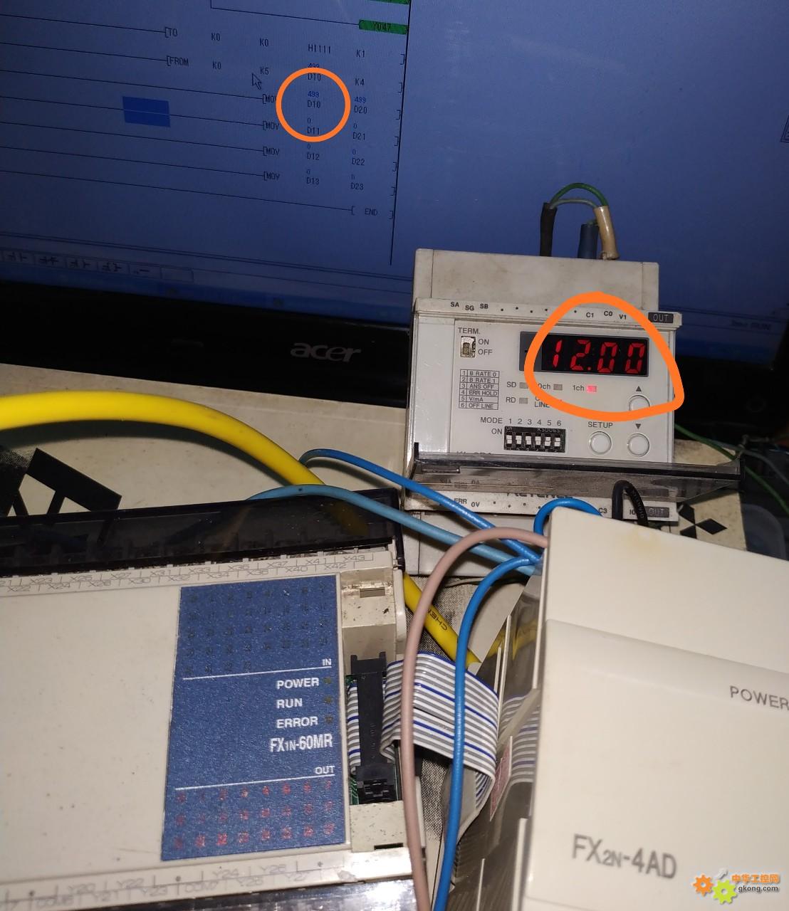

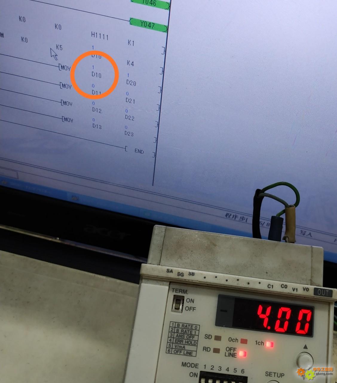

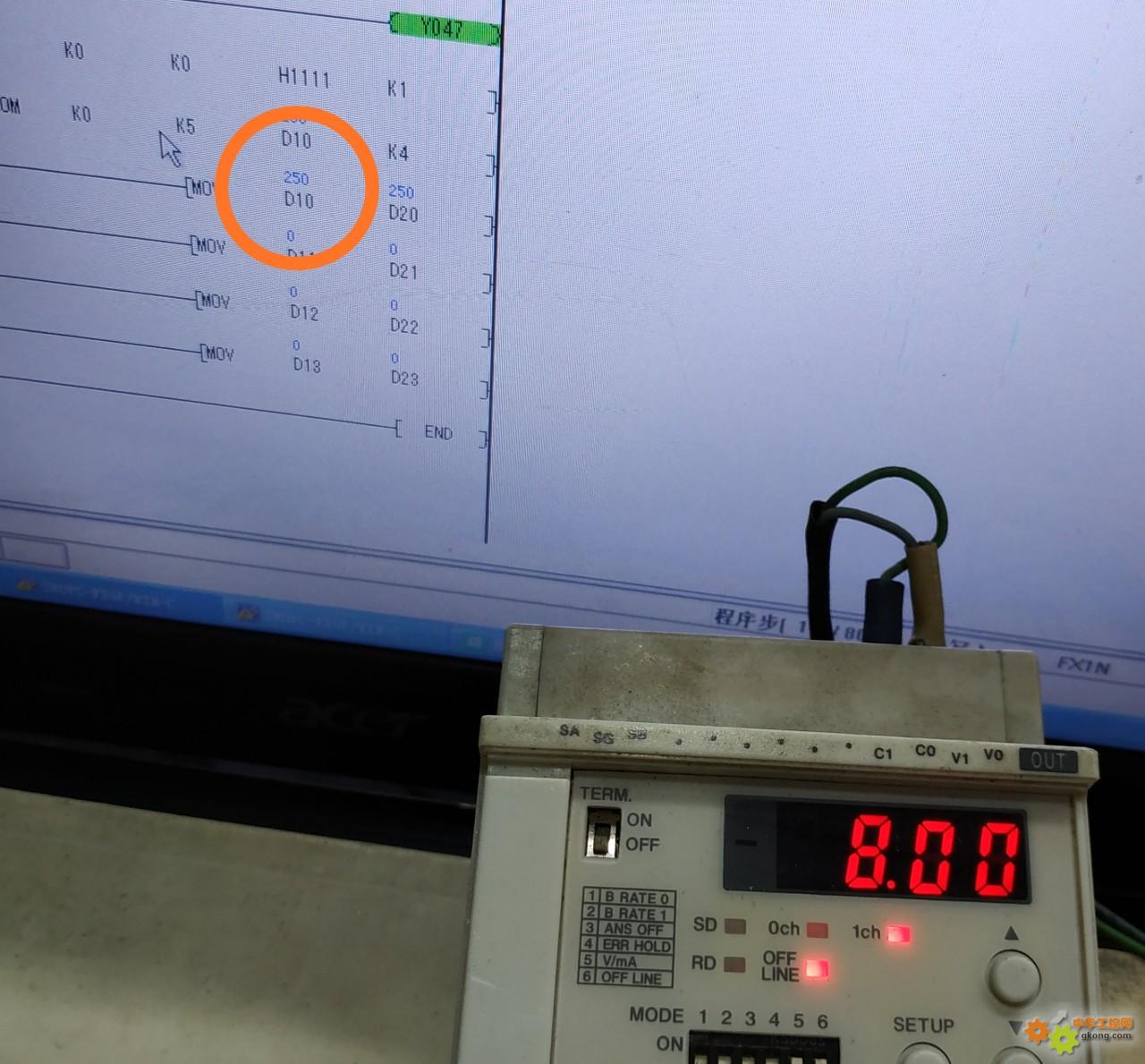

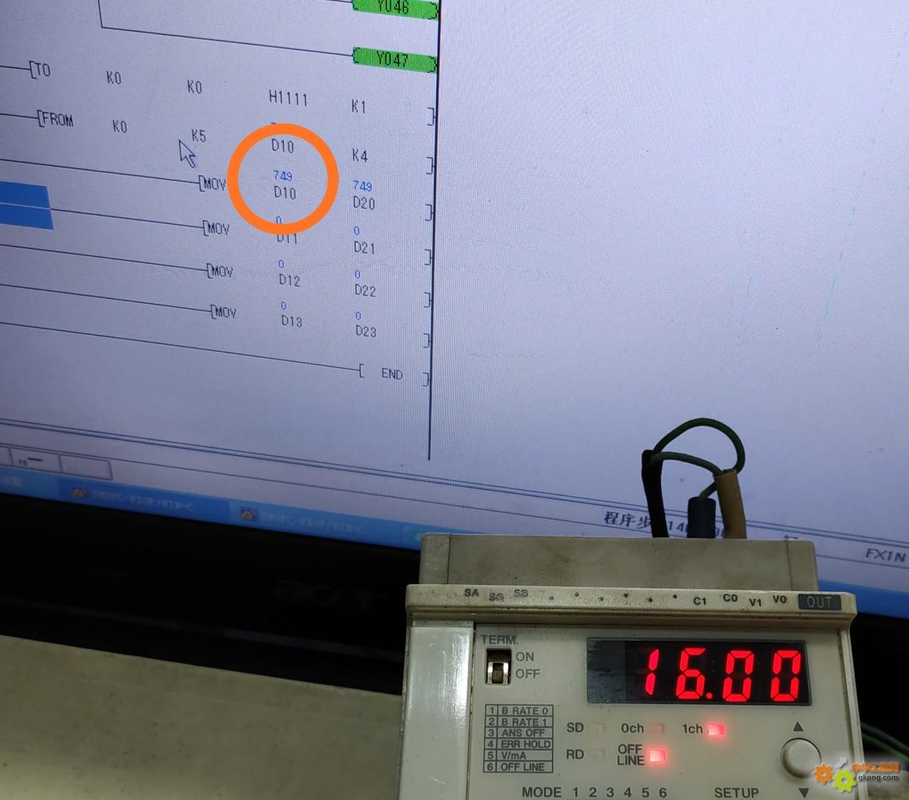

呵呵;我用FX2N-4AD给你测试下,输入量程设4~20MA,对应数字量:0~1000;
数码管上显示的是电流值,屏幕上红色圈出的D10是转换后的数值;
