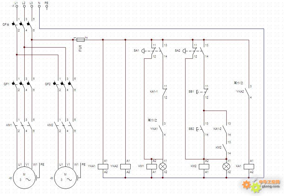

今年国庆放假两天,刚好台风影响我市,1号那天大风大雨,只能在家休息,刚好单位要做污水处理设备,有时间,把控制电路图简单的画了一下,图不标准,只能自己看的懂呀!设备有两个池子,A池满了以后自动抽到B池(随时可以手动抽水)。A池低水位停止,高水位时自动开始抽水,当B池水位到达高水位时A池水泵不管液位多高都停止抽水。B池水位到高液位后人工添加处理药水,用压缩空气搅拌设定的时间后手动打开抽水泵,把水排到另外处理设备上,B池液位到低位时,水泵自动停止(水泵加了手动电路,随时可以启动停止)。采用了两个液位继电器控制。2号台风过去,大早上天气很好,手痒痒了,背着鱼具去钓鱼,到现场结果因为头天大雨,河道里水位高,水流急,平时喜欢的钓位不合适钓鱼,在一个湾道回水湾里下钓,水流倒是平稳,因为水太浑浊,钓到中午空军回家。。。。。

呵呵!自己画,自己做,整理一下思路,以后设备有问题,查故障方便一点……

是的,我习惯控制电路画一下图,考虑一下隐性故障,优化一下电路,调理更清晰一些,减少后期做配电箱时候因为电路不合理或者添加没想到的功能而改的乱七八糟的……
