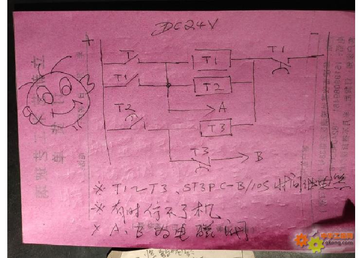

如果电磁阀的改造就是应用在上边电路,让T1,T3多延时1-3秒不就完了,何必死扣那个断电延时。
14014
超级大手 版主
文章数:4344
历史总积分:14014
注册时间:2007/9/20
2018论坛分享达人
发表于:2019/10/9 10:47:11
#41楼
以下是引用蜀中之首2019/10/9 10:33:57的发言:
每组三只时间继电器,最多11组在一起太麻烦了,我想少用一只,不用T3自动停止后T1能维持1-3秒左右。

#42楼
那点麻烦,配线?自找的,为什么不用PLC?

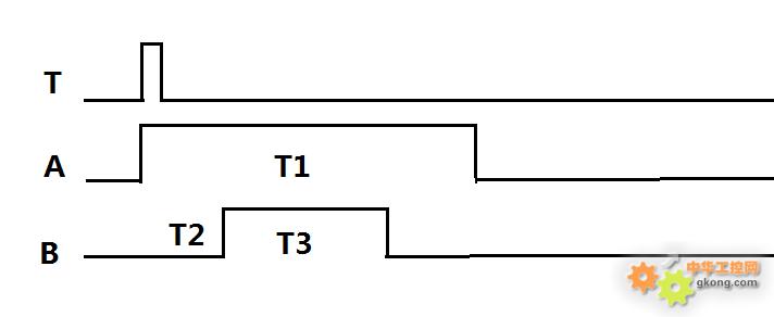

#43楼
这个时序没画错吧,少用一个定时器?新的时序啥样
用了 每组890  11组快一万了每年都坏坏一次一两千这样做11组一共600多
是这个波型

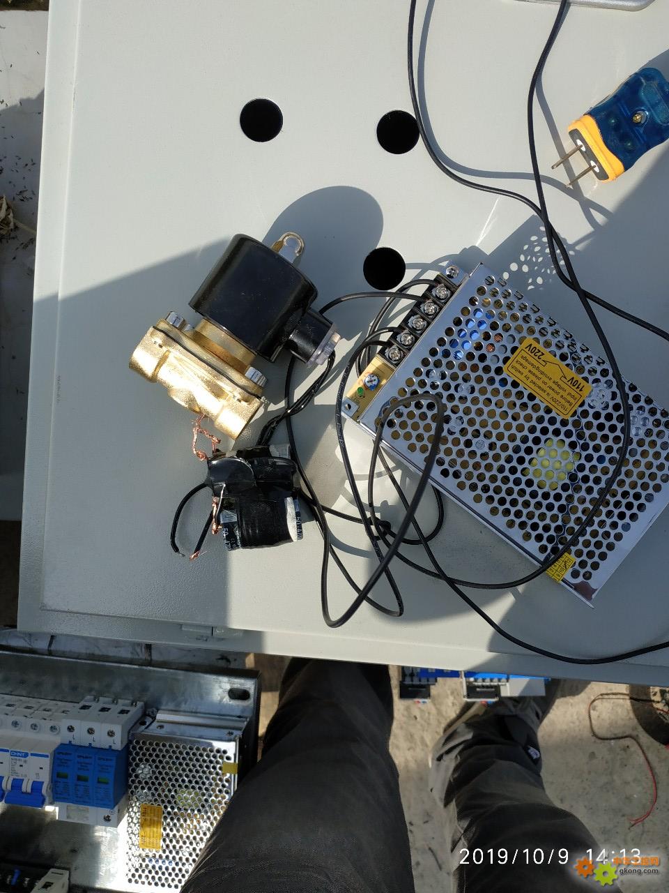

   经过120多次连续模拟通断试验,延时两秒满足要求,电源电磁阀安全 没问题

#47楼
焦头烂额,,,,直流24V负载电流1.3安培。我想让他保持在60到80毫安之间,需要串一个多大的电阻。急!!!!

#48楼
焦头烂额,,,,直流24V负载电流1.3安培。我想让他保持在60到80毫安之间,需要串一个多大的电阻。急!!!!30欧4瓦行吗

#49楼
又在给自己找麻烦啊表情
人家正常吃一个馒头,你只给半个,能好好干活?
电磁阀保持?你可以找找,那个做接触器保持的网友,他发过专利产品帖子,具体哪天的暂时没找到。抱歉
