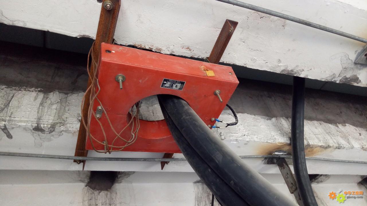

对于中性点不接地的6~10kv系统,零序电流互感器一般有2种接法:1,老设备,互感器不在高压柜而在电缆间,此时电缆地线只能穿过互感器,这种要把地线反向穿出互感器。2,较新设备,互感器安装在高压柜内部,此时柜内电缆一般已经破开,地线不穿过互感器,这种就无需做特别处理。
至于为什么这样稍后再写,主要与避免误动作有关。

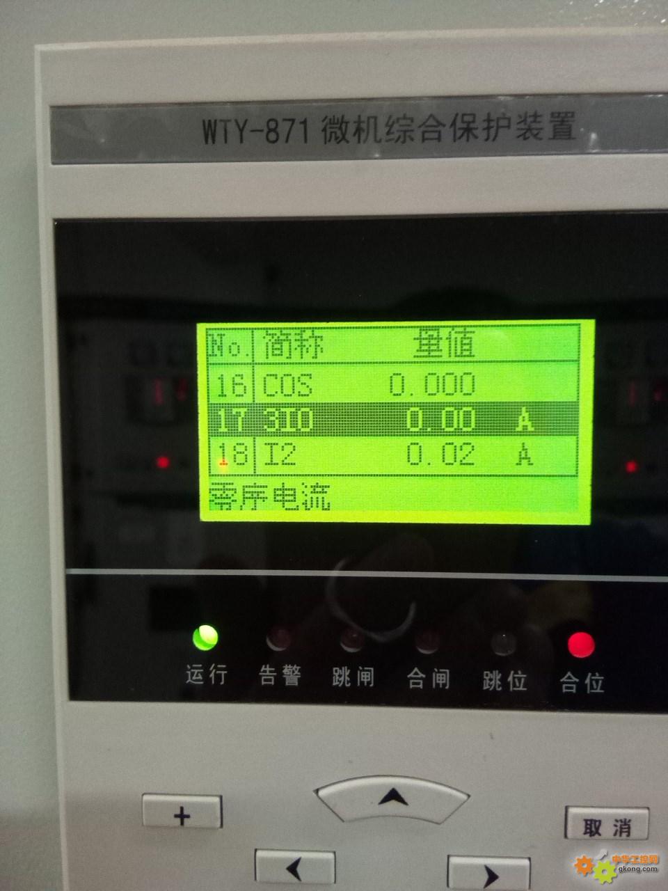

高手,如果控制面板中出现零序电流0.01或0.02值,理论原理允许吗

1、单相接地时,在非故障元件有零序流产生,其数值等于该线路本身的对地电容电流。
2、故障线路上,零序电流为全系统非故障元件对地电容电流之和,数值一般较大。
因此当发生接地故障时,在非故障线路,电缆地线如穿过互感器将产生误动作,为避免误动作地线需反向穿出互感器,使零序电流相互抵消。

安装在电缆头处的零序互感器,用途应该是监测电缆。如果把接地线和相线一同穿过互感器,怎么监测到单相接地?

所以才需要再次反向穿过互感器

互感器安装在电缆间,电缆整体(含地线)穿过互感器,所以需要再次反向穿出互感器。

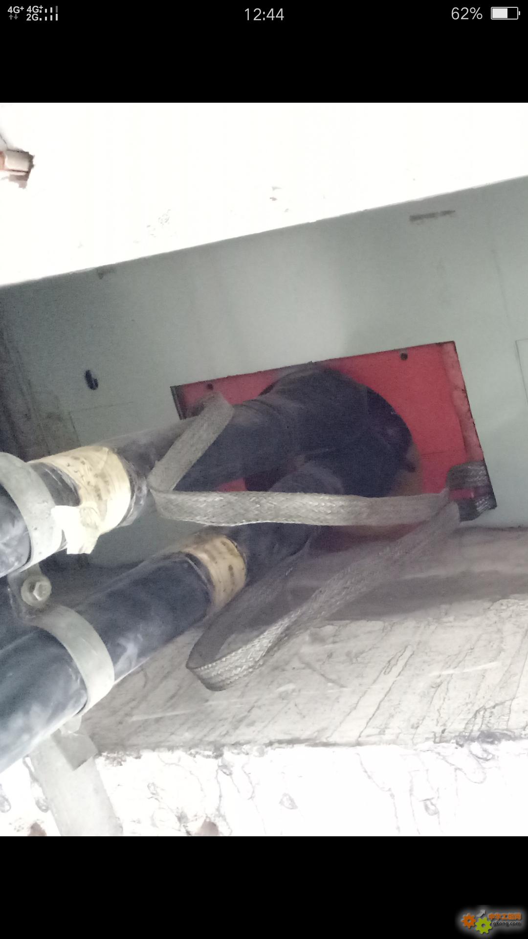

互感器安装在高压柜内,电缆已破开制作电缆头,电缆头穿过互感器但地线不穿过,故地线应该直接接地。

相线如果同时进出,是否就没有意义了
