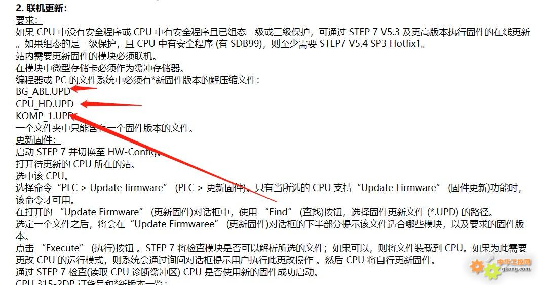

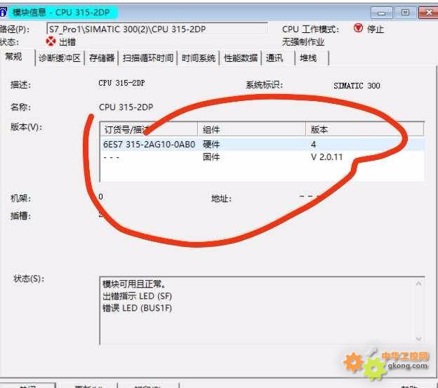

大家有没有这个4M的存储卡?能不能借给我来升级一下,邮费来回我来出,哎呀,就是在线更新连接不了,我连接不了,我没办法升级,像通过存储卡,大家有没有这种存储卡借来用用?,
