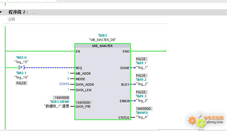

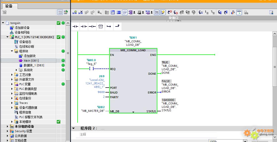

我用西门子1200与蠕动泵进行modbus通讯,但是怎么也通讯不上,波特率,奇偶校验等都考虑到了,觉着可能是我程序的问题,希望大佬能写一个例程借鉴一下!

这个是一个读取的,我不知道自己写的对不对,刚开始接触!读不到数据

首先你的读写地址就不对,怎么可能是30999,要读也是读40999.再说还要考虑西门子一般是要在被读取的地址上加1.
04功能码,肯定是3区的寄存器啊!至于是不是30999,那要看蠕动泵的通信资料中给出的是实际地址还是寄存器编号!如果999是实际地址则要给30999+1,如果999就是寄存器编号则不需要加1!
