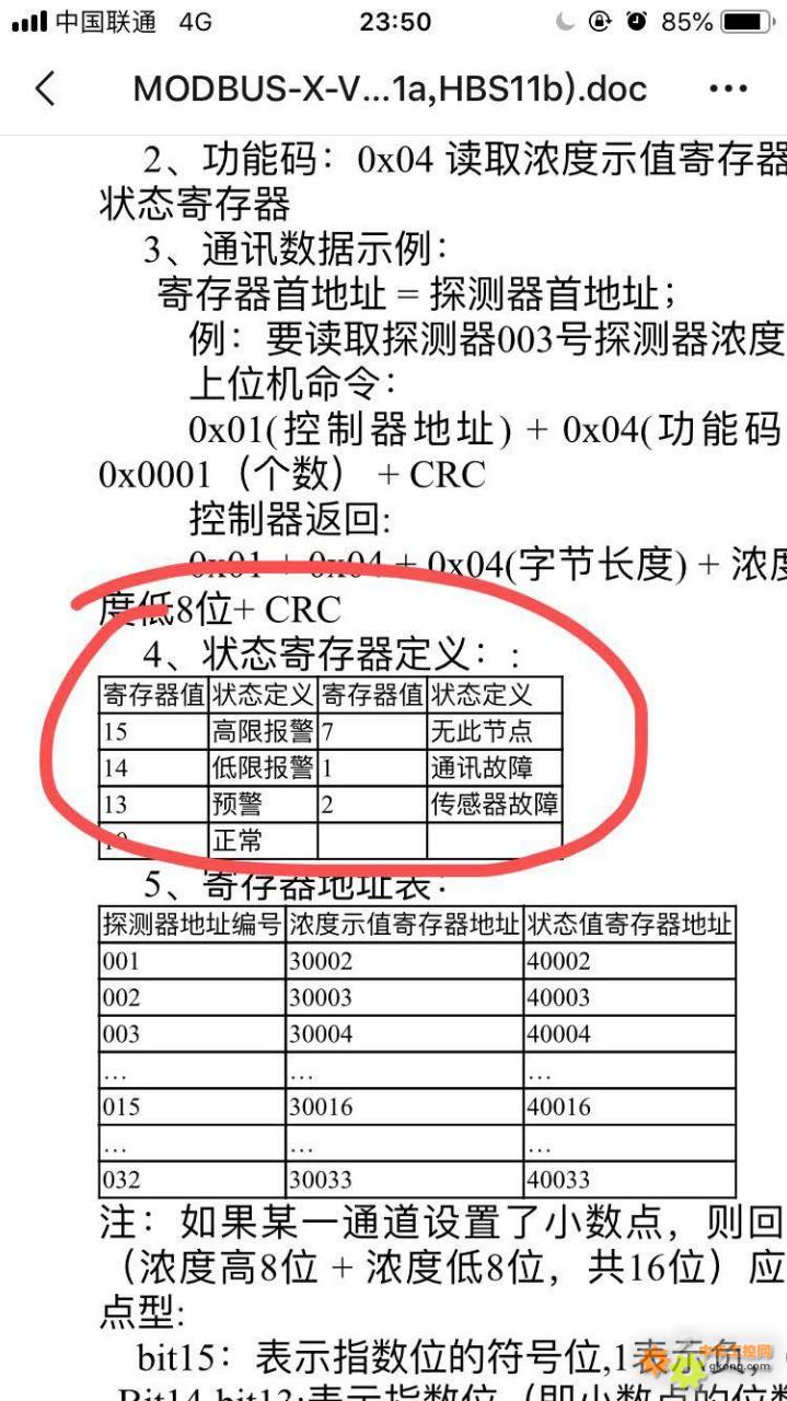

还有我画了个画刷,用来隐含报警。这样可以吗

发表于:2019/9/29 11:10:05
