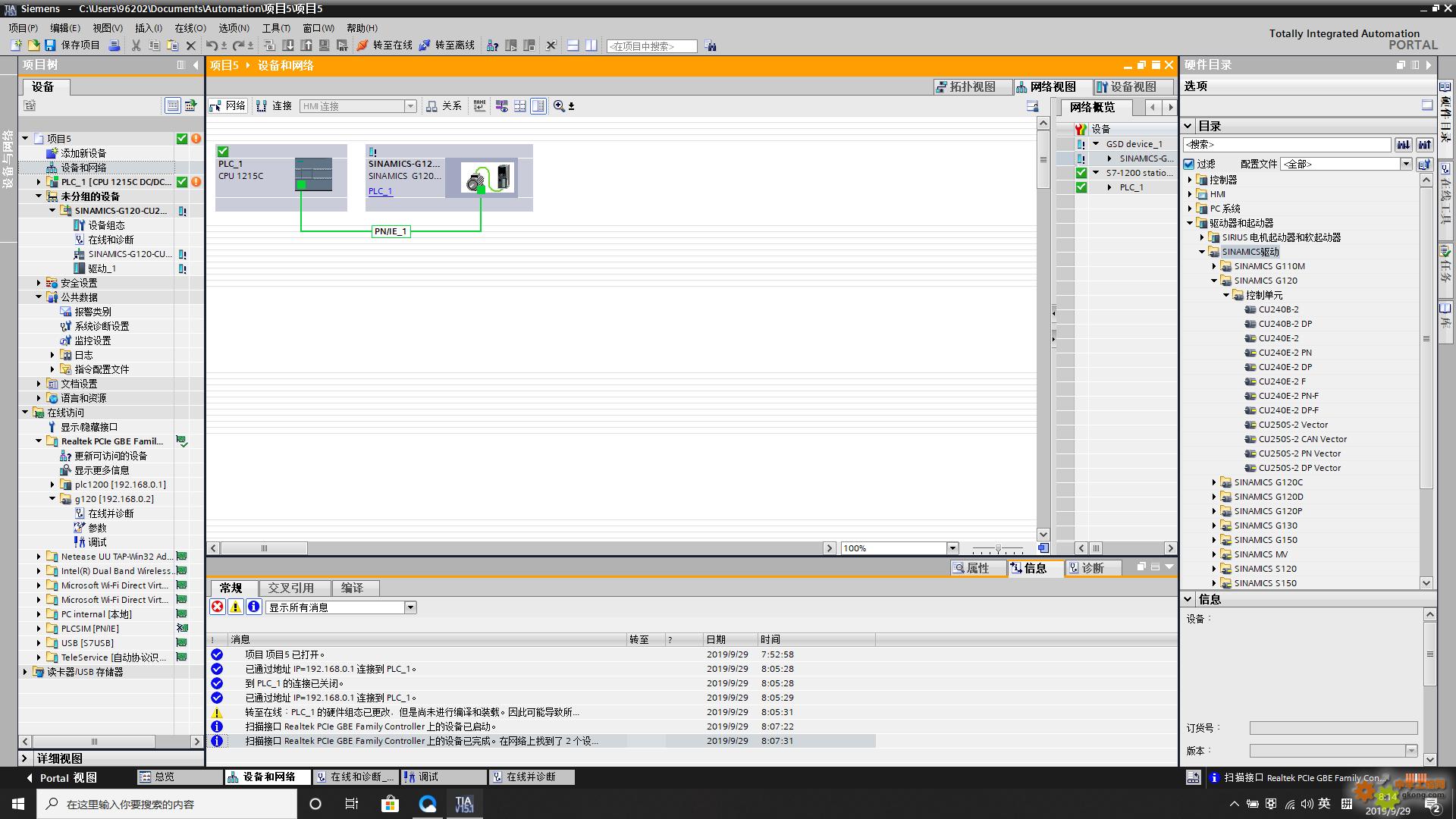

如图一直报错电机连接错误 将电击拆了还是依旧报错什么原因啊?

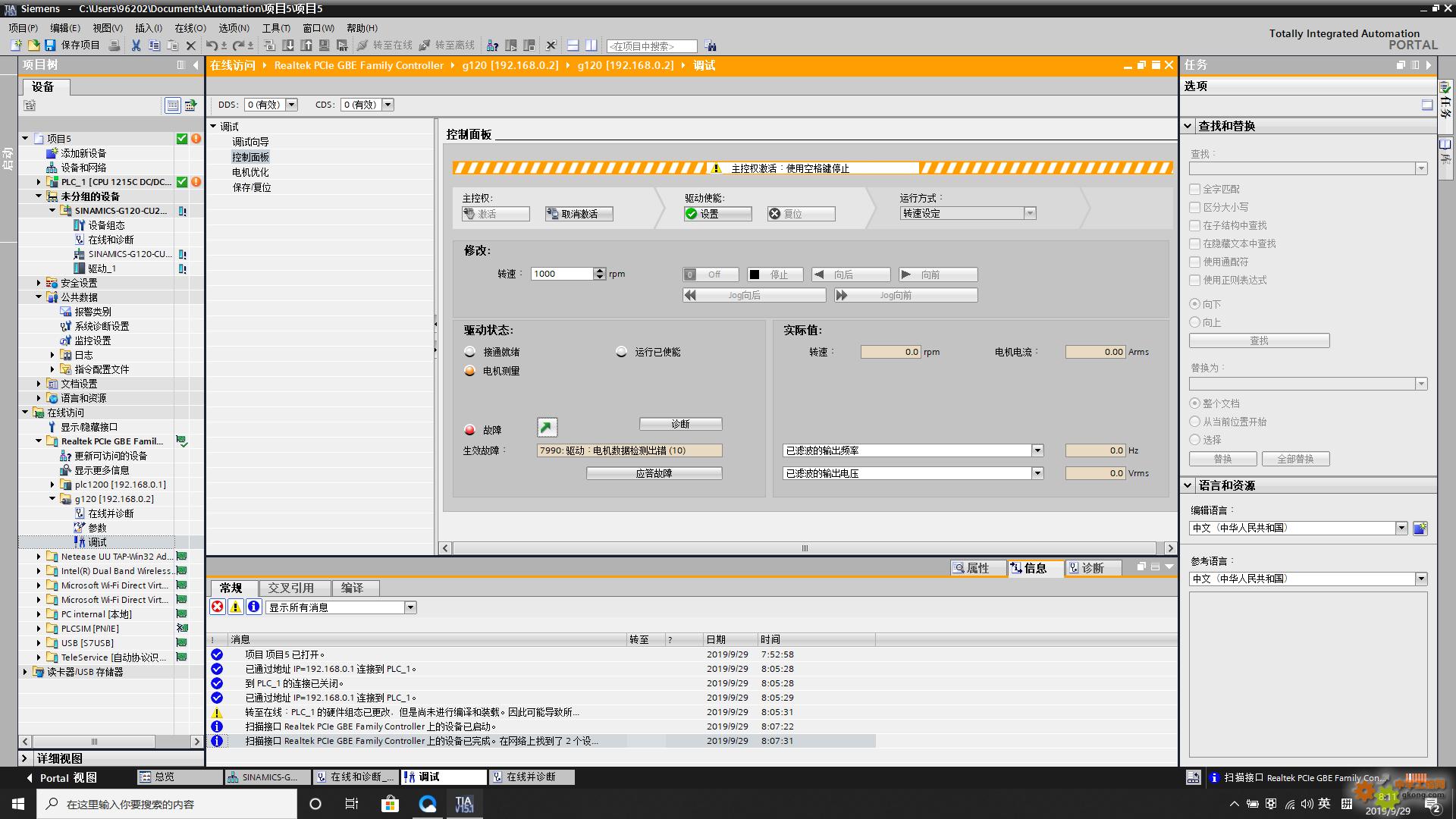

变频器那边有报错吗?比如说F多少?

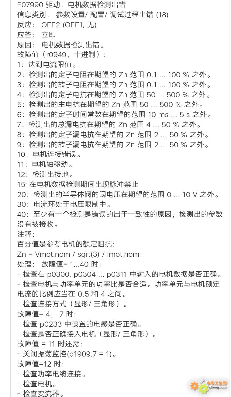

F07990 故障值10

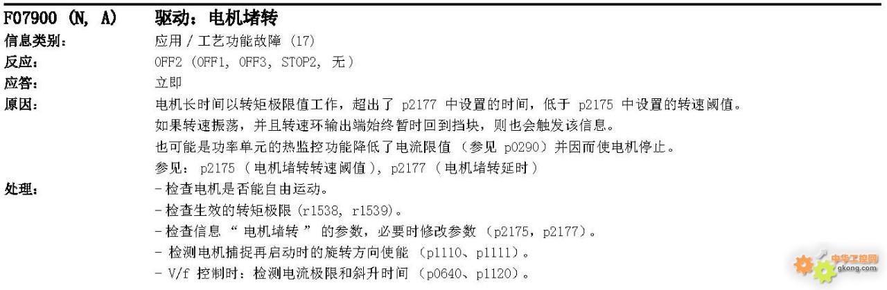

我印象里,F7900是堵转了。

感觉是变频器没有接受到启动信号。
我指的是外部的
