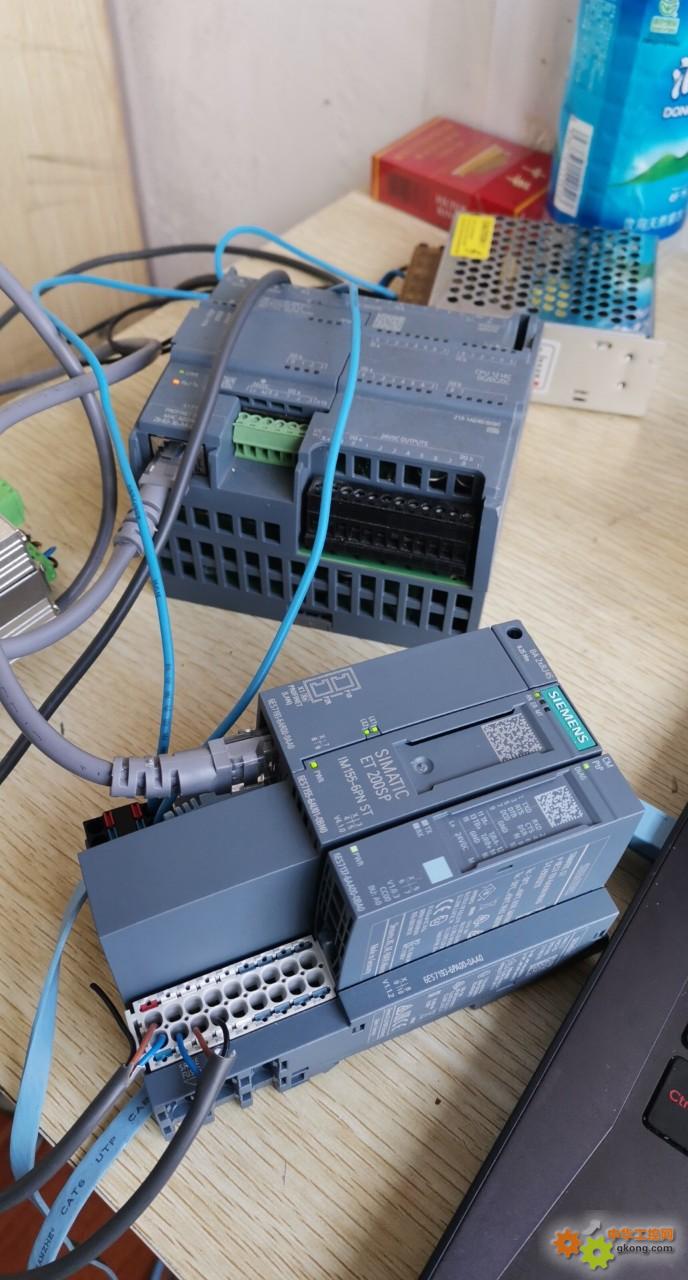

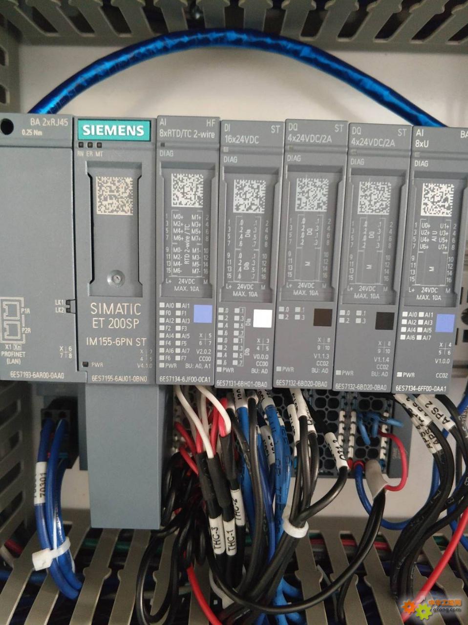

万能的论坛大神们,请教个问题。
ET200SP扩展模块上的L+,M端子需要不需要接线。
看手册说明书,是写不需要接,那是用来接滤波器的。
有同行说不需要接,也有同行说要接,不接没法用。
接的话对模块有影响吗?到底要不要接。
希望论坛大神们给指点迷津。

有两种馈电端子,浅色的必须接,深色的不用接

以下是引用548710234在2019/9/29 8:26:19的发言:
俺这种应该不用接吧

白色接,灰色不接。
3868
548710234
文章数:14
历史总积分:3868
注册时间:2017/8/2
发表于:2019/9/29 20:33:33
第一张图那个必须接,第二张图必须要一个浅色的,浅色的是给端子机后面的提供电源的
