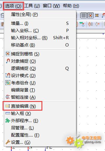

安装EPLAN许久,双击符号无法显示属性对话框,试了很多办法,一直无法解决,一直使用右键属性功能。
最近终于找到解决方法了。如下所示:
1.双击出现情况如下
2.解决方法, 选项--直接编辑。
3.再次双击,即可打开属性对话框。
问题虽小,解决方案倒是很隐蔽。

发表于:2019/9/29 6:43:56
这个直接编辑功能在菜单栏的图标上也有。
不用去选项,也可以
