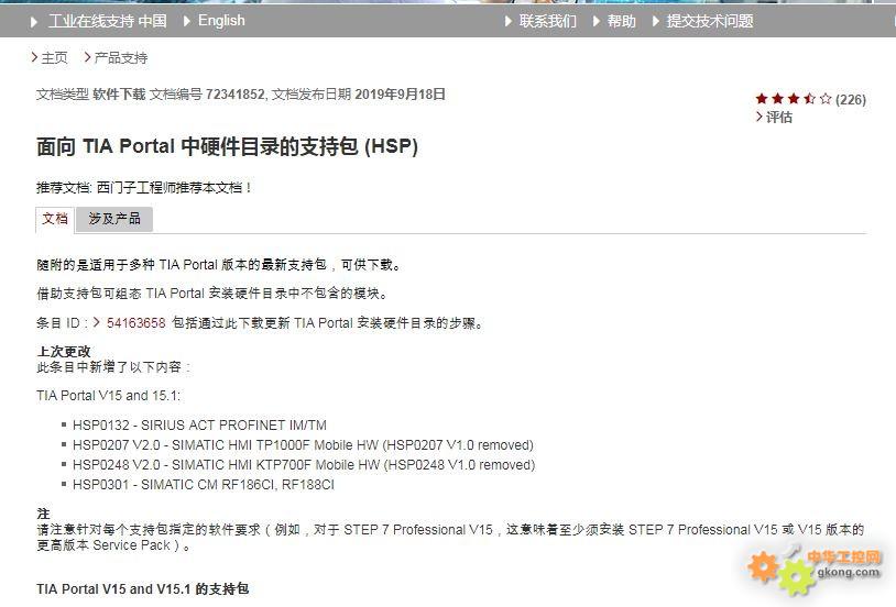

博图v15不能更新支持包是什么原因,有什么办法更新。

TIA PORTAL UPDATER 服务器访问貌似被封了,等节后再看吧

难道就没有其他办法更新了吗

以下是引用1638901225在2019/10/2 12:55:33的发言:
难道就没有其他办法更新了吗
西门子官网下载打包的HSP:
https://support.industry.siemens.com/cs/document/72341852/%E9%9D%A2%E5%90%91-tia-portal-%E4%B8%AD%E7%A1%AC%E4%BB%B6%E7%9B%AE%E5%BD%95%E7%9A%84%E6%94%AF%E6%8C%81%E5%8C%85-(hsp)?dti=0&lc=zh-CN
Good Luck~
