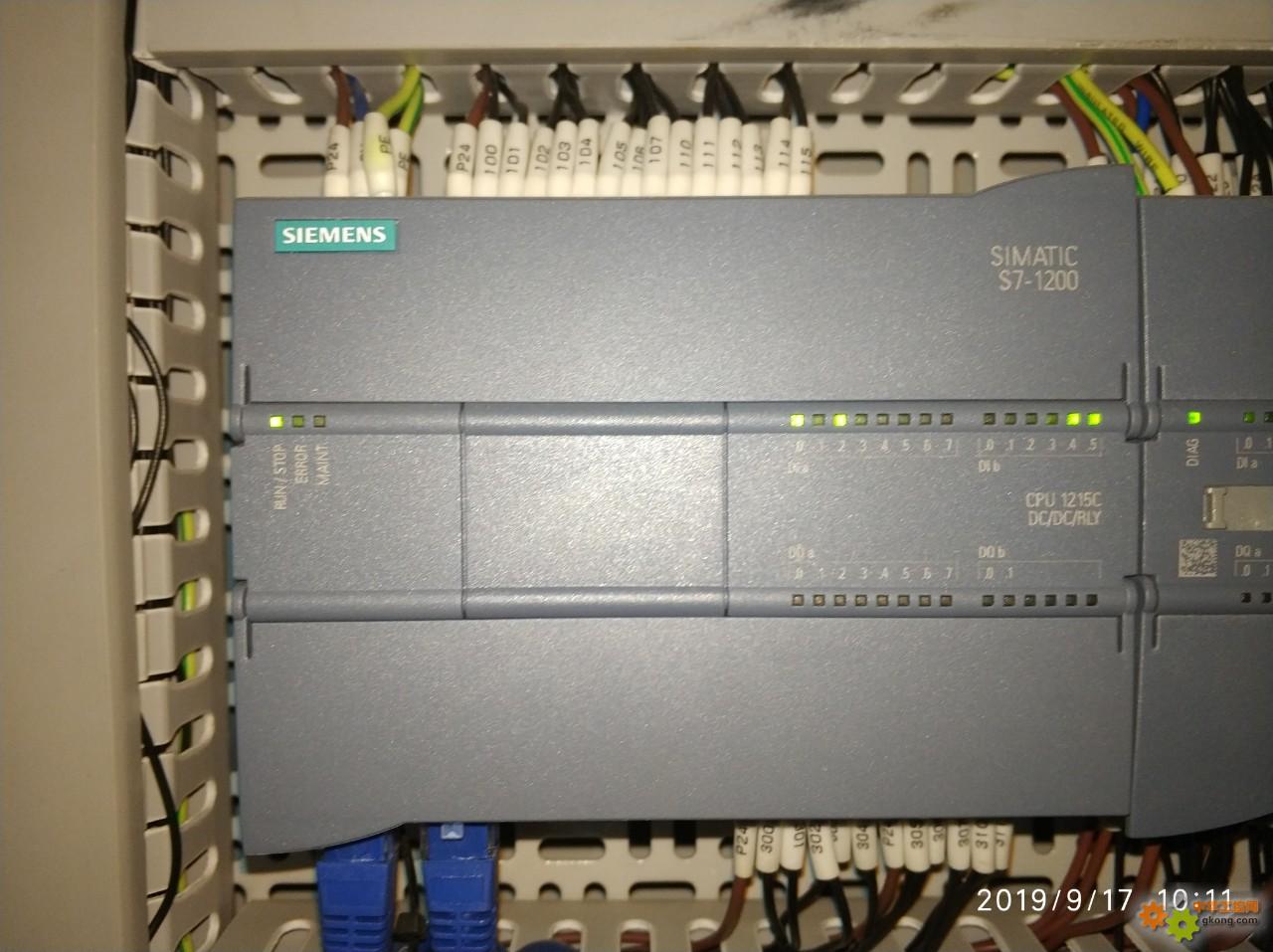

现在没有实际设备可以实验,考试要考,组态硬件的时候,因为硬件都已经安装好,不方便查看硬件的版本号,好像是在侧面吧,博图是不是可以直接读取硬件的配置信息,具体如何操作?
13024
346953791
文章数:3158
年度积分:466
历史总积分:13024
注册时间:2011/5/4
发表于:2019/9/27 12:16:41
前面板上也是有相关信息的,不用到侧面看。。产品型号,订货号,固件版本号都有了。。
13576
20150101
文章数:2469
年度积分:1073
历史总积分:13576
注册时间:2015/1/4
发表于:2019/9/27 12:20:03
以下是引用346953791在2019/9/27 12:16:41的发言:
你看看有吗?
13576
20150101
文章数:2469
年度积分:1073
历史总积分:13576
注册时间:2015/1/4
发表于:2019/9/27 12:21:03

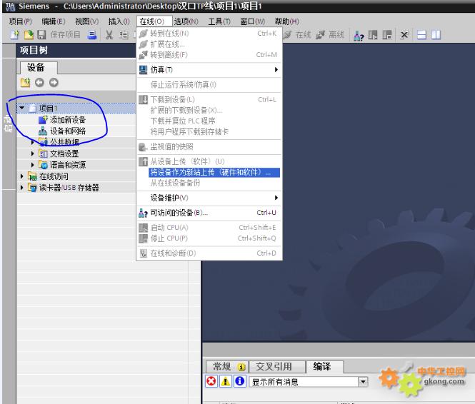

听说在无程序的情况下也能上传?

以下是引用20150101在2019/9/27 12:21:03的发言:
听说在无程序的情况下也能上传?
YES。

1200的打开接线盖子是可以看到的,模块的也可以看到,仔细看肯定有的。
博图上载硬件组态也可以。
可访问的设备去诊断硬件也可以,那个模块出错就换一个,直到诊断都通过为止,得出正确的硬件配置。
最简单的还是去打开接线盖子看吧,毕竟常用的型号就那么几个,订货号前后都一样,中间四五个字母还读不出区别来也是说不过去的。

下面盖子翻开,右下方有订货号,组态时按照这个号查找就行。

博图上传不是那么容易,我第一次整了半天才搞定
你先要切换到项目视图,把那个项目树打开,打开之后点一下项目,然后在点在线,才能选择 将设备作为新站点上传(硬件和软件)
